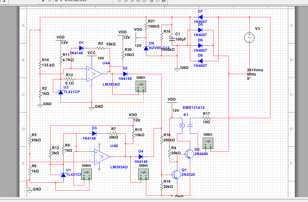

要求设计的是过压欠压保护的电子延时电路设计,但是我忘记了电子延时这部分,请求大神帮忙修改

如V3是输入,整流桥部分好象也是问题
ID:332444 发表于 2020-4-23 09:01
今天得闲看了看你这电路设计,这是干嘛?这样设计,无论模拟或实际这样设计都像是在玩一样,若是实际电路这样很危险,至于电压比较可参https://blog.csdn.net/xianfajushi/article/details/101193287

这是多年前按实物绘制的春兰柜式空调机过欠压保护电路,供楼主参考。

用比较器来做感觉也不比单片机简单多少。
关于延时,C1、R18上端加一个电阻,让C1的充电时间延长,393的 ...
非常感谢,困扰了很久了

延时加电容器即可
非常感谢

延时加电容器即可

  用比较器来做感觉也不比单片机简单多少。
关于延时,C1、R18上端加一个电阻,让C1的充电时间延长,393的比较时间也就延长。
