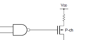

P-ch什么意思啊
ID:846429 发表于 2020-11-20 12:59
这个符号中的那个类似四边形的意义是什么
ID:725110 发表于 2020-4-22 14:15
p 沟道 MOSFET (P-Channel MOSFETs),一般把控制信号接到G极,S接VCC,GS之间的电压差低于阈值的时候,S极D极之间就导通了
ID:401564 发表于 2020-4-22 13:53
这并不是一个标准的电路符号,只是厂商给一个大概功能的框图给你大概了解一下而已,每个厂商都可以用不同的符号的
所以,不需要太过于深入的研究
ID:401564 发表于 2020-4-22 13:51
P沟道MOS管
这叫输出结构叫“开漏输出”,没有输出电流,只有吸入电流
如果想要有输出电流,就要加上拉电阻,VDD下来那就是上拉电阻
