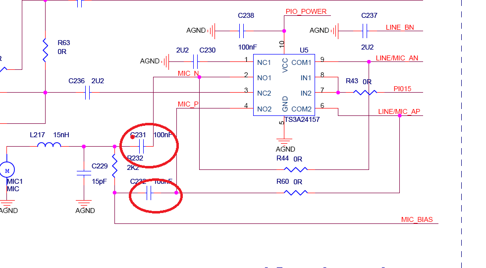

有人知道这为什么两个输出引脚要接电容,电容不是只有交流才导通吗
查看数: 2458 | 评论数: 3 | 收藏 1
发布时间: 2020-4-24 14:17
小白一个,望解释
ID:695749 发表于 2020-4-24 17:40
因Mic是音频信号,所以要用电容来传送。
ID:282850 发表于 2020-4-24 17:06
声音信号就是交流
ID:733614 发表于 2020-4-24 16:45
MIC出来的信号就是交流的
