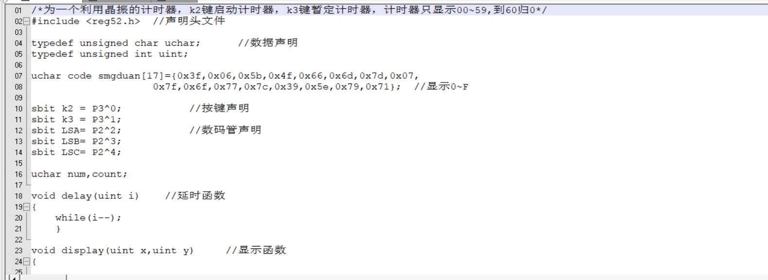

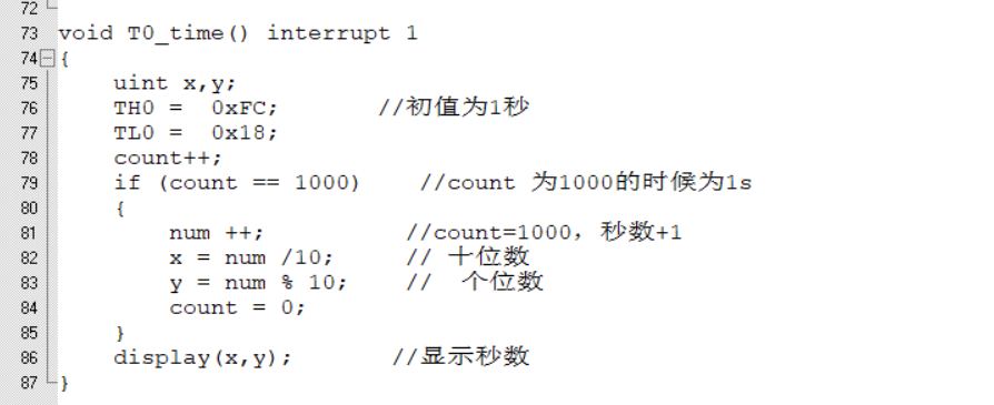

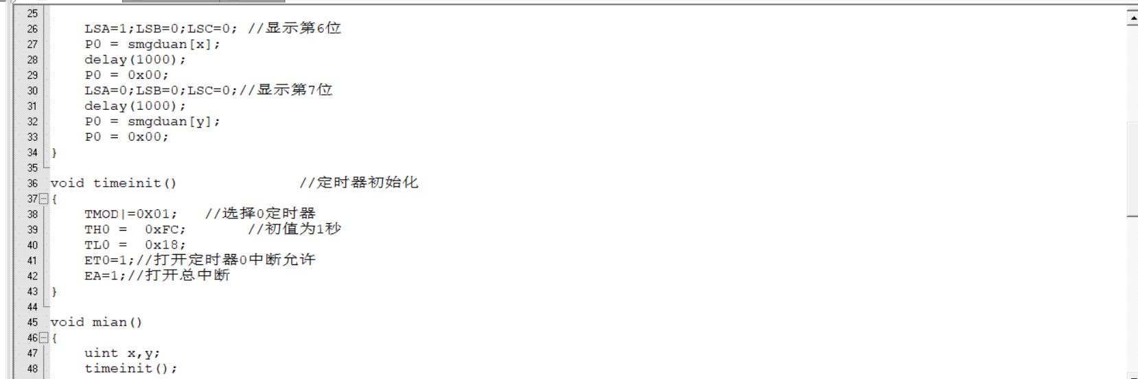

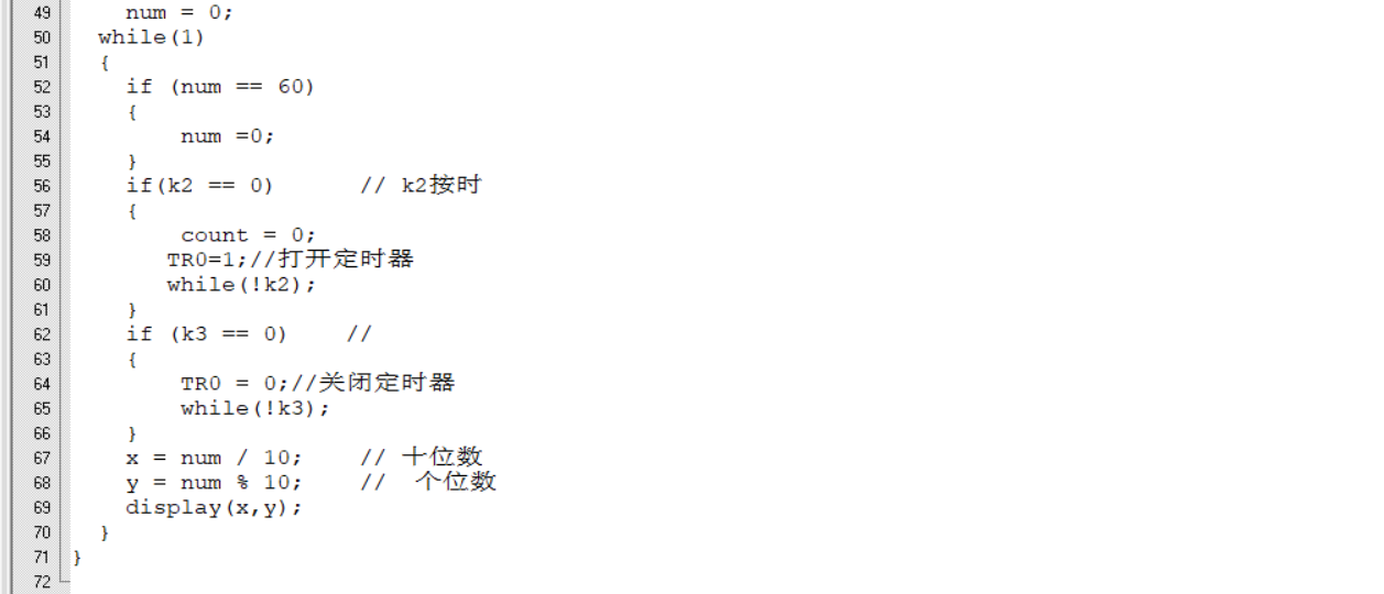

小白看不懂这个单片机计时器程序问题在哪,大佬可以帮忙指导一下吗
查看数: 2892 | 评论数: 2 | 收藏 0
发布时间: 2020-4-24 22:26
测试中的translate没有问题,但是rebuild在报错,一直没看懂错在哪,大佬能帮忙指导一下吗
ID:213173 发表于 2020-4-25 07:19
粗略的看一下,问题很多。变量类型使用错误,变量类型使用不当,变量命名重复,显示函数内语句顺序错误,显示函数内延时时间超过中断周期,显示函数重复调用等等。
ID:235200 发表于 2020-4-24 23:14
如果能提供原始程序,帮你编译一下就可以找到,这种图片的程序难找
