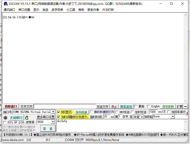

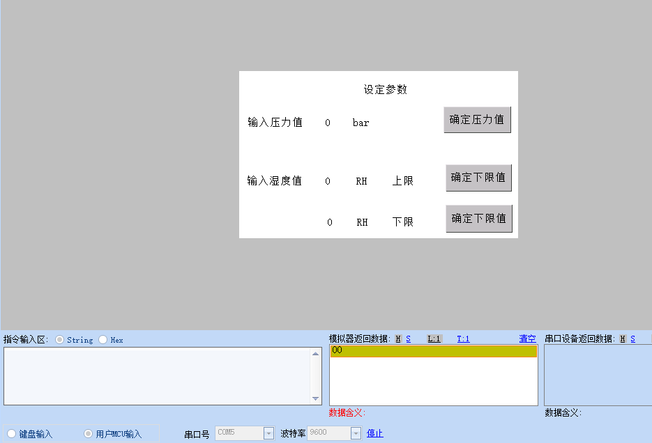

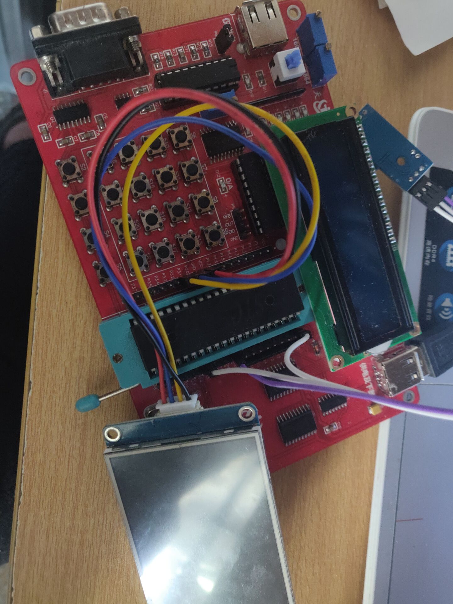

买了块淘晶驰的串口屏,由单片机向串口屏发送实时的数据可以实现了,但通过串口屏设定参数发送给单片机怎么也实现不了 就像先试试通过串口屏发送00给单片机点亮小灯,但始终无法点亮 一开始想通过VSPD添加了com5和 ...

先读出SBUF里面的数字代码,然后判断代码是开还是关LED灯
这是两年前的帖子了,还没有搞定串口屏?从我开始打算学串口屏到做出一个DIY小东西,也就七八天时间
陶晶驰的串口屏很好控制的,我用的就是这个屏的,感觉还行
不是读取SBUF的数据,串口屏发送的是一串数据的,串口接收到的数据是存放在一个数组中的,得先找到起始符,之后才是数据
可以用strstr()函数查找
ID:47286 发表于 2022-4-12 13:10
uchar hmi_data;
hmi_data=SBUF;
if(hmi_data==0x00)
led=亮
大概是这意思 这几句分别在中断服务和函数里 不是连续的 只是说明用法而已 希望能帮到你

这句 led=SBUF;不能直接赋十六进制的值,可以改成P1=SBUF;你这个串口没问题。
大哥改了之后还是不行
