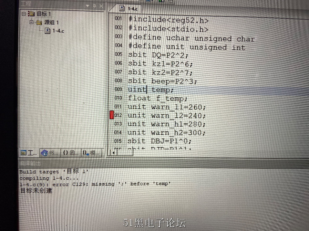

Keil编译错误,提示缺少分号 求帮助

#define uint unsigned int
你写成unit了,与后面不对应
