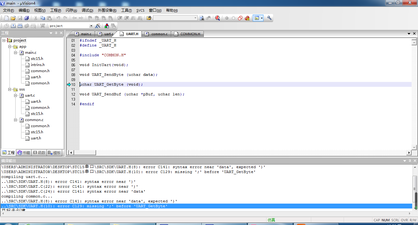

单片机编译错误的问题
查看数: 1088 | 评论数: 3 | 收藏 0
发布时间: 2020-4-28 11:03

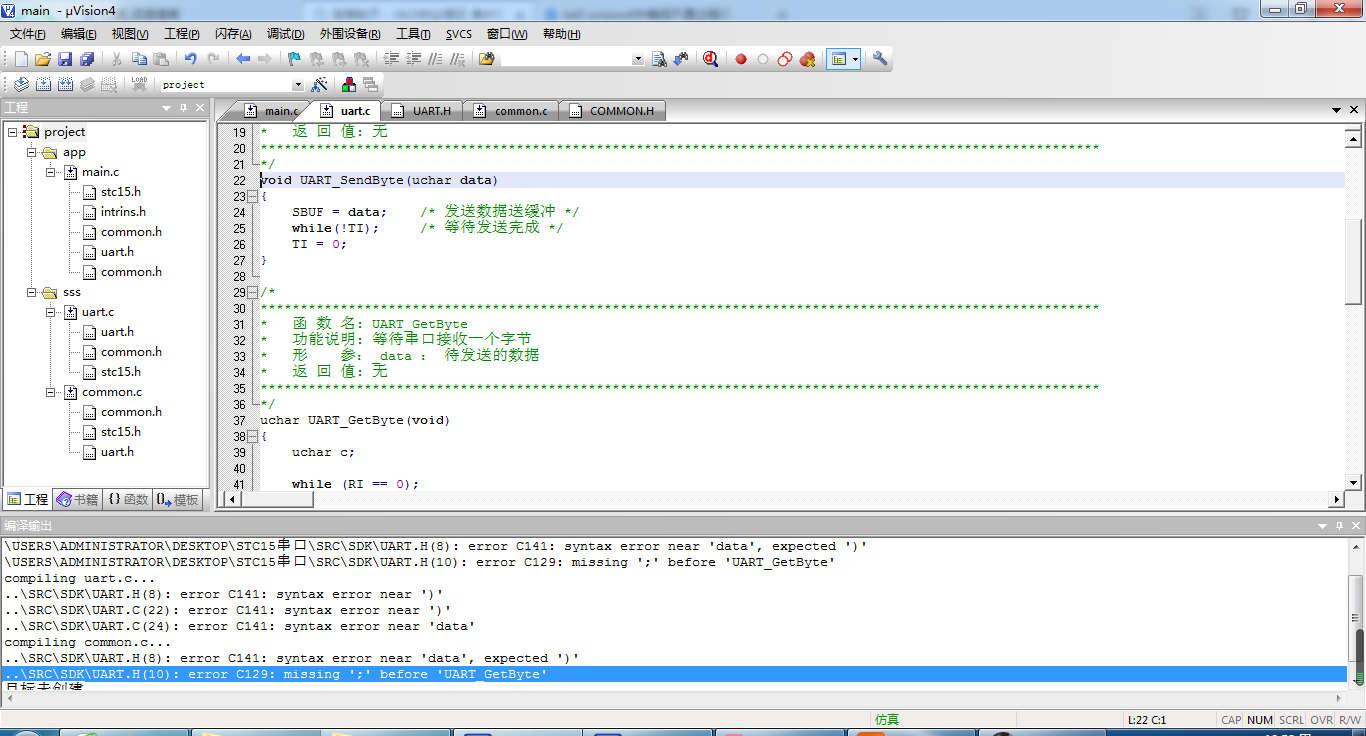

尝试了好多次,还是没能消掉错误,请大神指示,谢谢
ID:385004 发表于 2020-4-28 13:50
没有定义数据类型,定义下uchar试下
ID:385004 发表于 2020-4-28 13:49
没有定义数据类型,加一句 typedef unsigned char uchar
ID:452950 发表于 2020-4-28 12:13
uchar改成unsigned char
