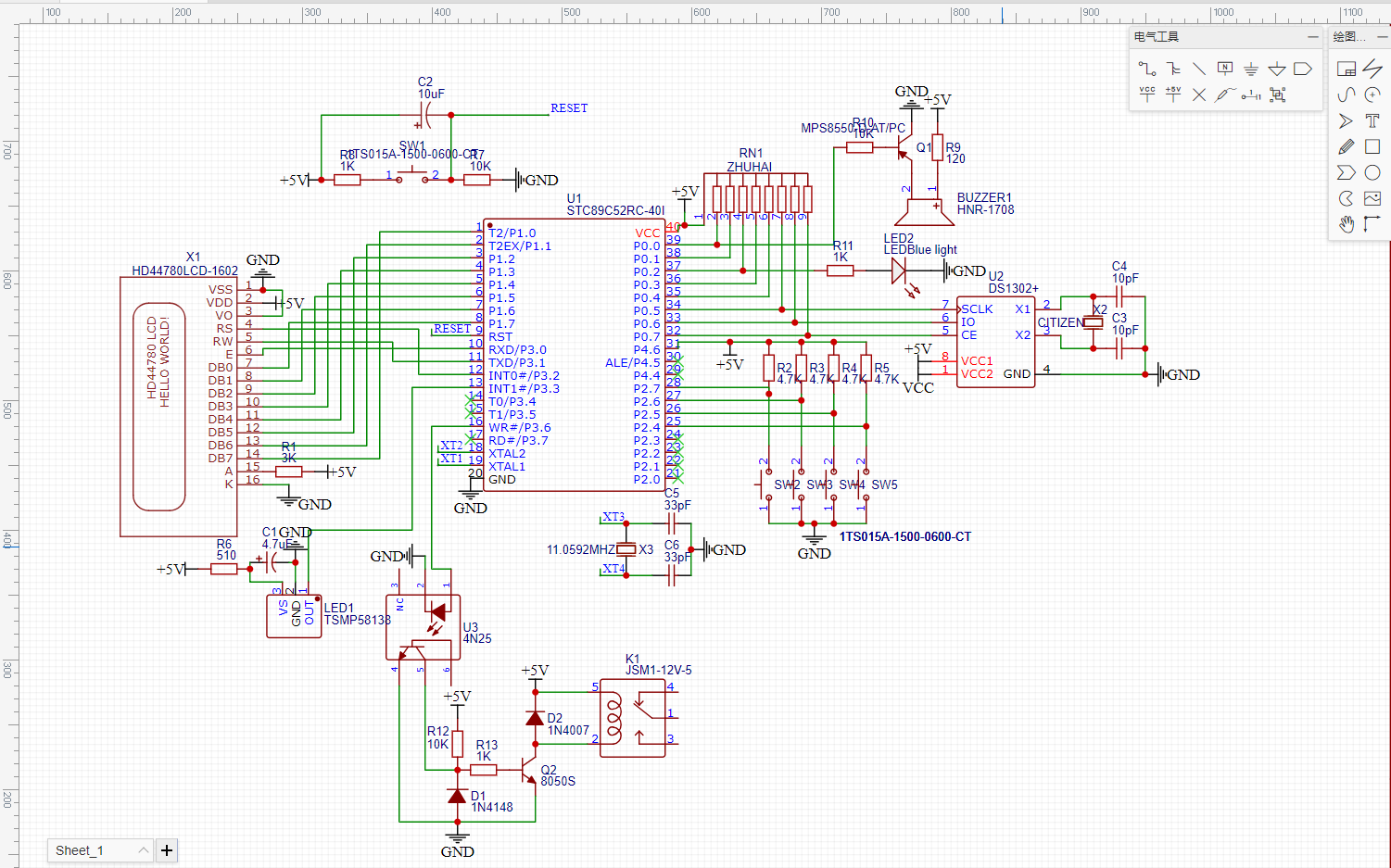

为什么单片机定时电路无法运行啊,程序烧录成功了·代码出错了?
查看数: 3396 | 评论数: 6 | 收藏 0
发布时间: 2020-4-29 12:33
这是一个定时控制继电器的电路,我在仿真上无法运行,运行时继电器处于吸合状态。我算半个小白,程序我只能看懂一半····所以我来求助了··· 单片机源程序如下: #include<reg52.h> #define uc ...

黄youhui 发表于 2020-4-30 08:51
你的复位电路有点罕见啊
看的好仔细,真是很罕见的复位电路
ID:592807 发表于 2020-4-30 08:51
你的复位电路有点罕见啊
ID:452950 发表于 2020-4-29 20:41
可以详细描述一下预期功能是什么,实际现象是什么,比如无法运行是不能达到预期还是完全没有显示,之后才能分析是哪个环节出了问题,这个就是调试,直接一大段不熟悉的代码不容易看出问题所在。
ID:267719 发表于 2020-4-29 17:57
sbit lcdrs=P3^7;
sbit lcdrw=P3^6;
sbit lcden=P3^5;
硬件管脚和软件定义不一致啊。。。

ID:282850 发表于 2020-4-29 15:15
问题出在哪里,你自己没有分析。哪些部分没问题,哪些地方估计有问题你也没有分析。
“程序我只能看懂一半怎么” ,答:你要把全部程序看懂并要理解。任何一行、一个操作、运算符不懂,必须要搞懂,这是编程的基本原则。你自己都不清楚,MCU怎么会清楚!如果不愿看,不要紧。不要编程就行,让别人来做,或你买现成模块。
