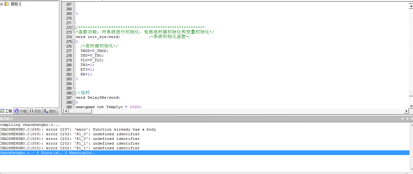

error c237:function already has a body单片机程序编译错误
查看数: 13056 | 评论数: 8 | 收藏 0
发布时间: 2020-4-29 20:42
程序是找别的大佬借鉴的想实现的功能是先超声波测距离 然后距离小于10或者大于100时候pwm调占空比为0 距离在10到20时减少占空比 20到30时占空比不变 30到100时占空比增加 问题如图 error c237:function ...

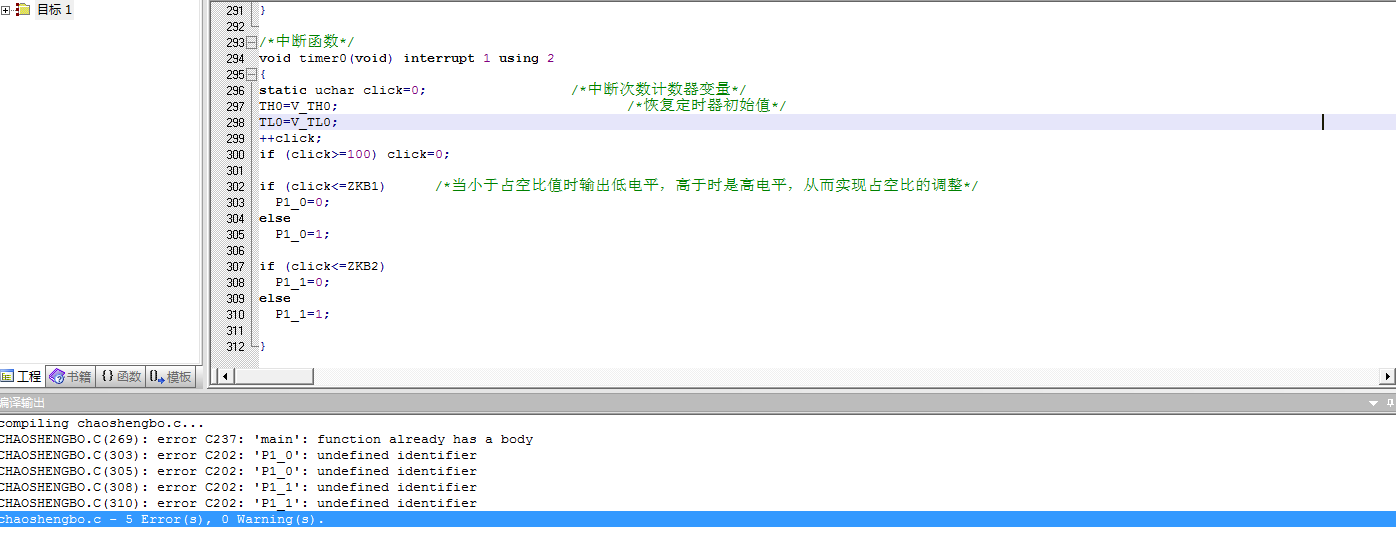

xxpp2011 发表于 2020-4-30 10:49
不是把两个单片机程序复制到一起就能一起用的
啊好像这样的 之前我不知道
ID:741080 发表于 2020-5-1 09:45
carpcarey 发表于 2020-4-30 08:44
你没看到有两个main函数么?你是把两个程序功能简单合并到一个C文件中么?
是的 我不懂这个...
benclee 发表于 2020-4-30 08:14
你这是两个程序,还是一个程序。
两个 我以为合一起可以用

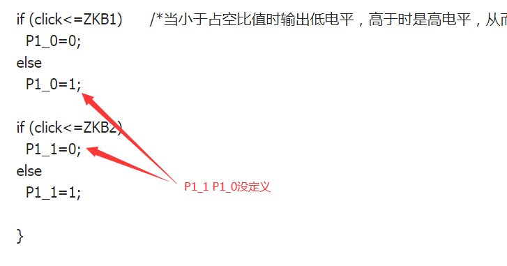

ID:592807 发表于 2020-4-30 08:49
变量未定义
ID:70069 发表于 2020-4-30 08:14
你这是两个程序,还是一个程序。
