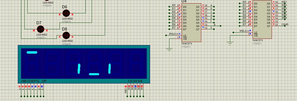

单片机数码管显示654321不正常。

#include<reg52.h> #define uint unsigned int #define uchar unsigned char sbit dula=P2^6; sbit wela=P2^7; uchar code table[]= {0x3f,0x06,0x5b,0x4f, 0x66,0x6d,0x7d,0x07, 0x7f,0x6f,0x77,0x7c, ...

厉害,谢谢大佬,现在正常了,能说一下加了P0=0x00;dula=1;dula=0;这三句的用处吗? 我不太明白
        P0=0x00;//段消隐
        dula=1; //段锁存
        dula=0;
        P0=0xfe;//送位码
        wela=1; //位锁存
        wela=0;
        P0=table[aa];//送段码
        dula=1; //段锁存
        dula=0;
        delay(1);//显示1ms

显示程序不正常,改这样就可以了。
void display(uchar aa,uchar bb,uchar cc,uchar bai,uchar shi,uchar  ...

显示程序不正常,改这样就可以了。
void display(uchar aa,uchar bb,uchar cc,uchar bai,uchar shi,uchar ge)
        P0=0x00;
        dula=1;
        dula=0;
        P0=0xfe;
        wela=1;
        wela=0;
        P0=table[aa];
        dula=1;
        dula=0;
        delay(1);
