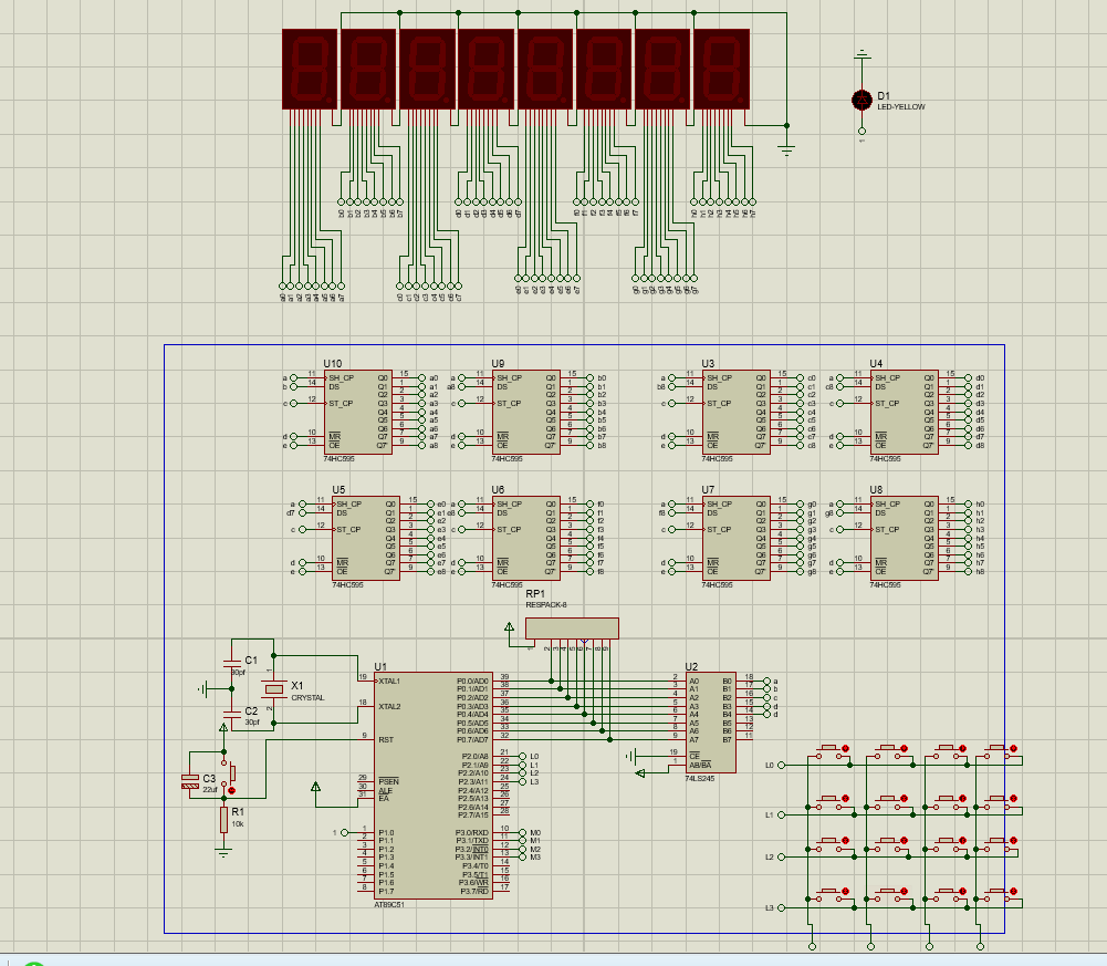

单片机+74HC595驱动八个led,这样连电路有问题吗?
查看数: 2490 | 评论数: 3 | 收藏 0
发布时间: 2020-4-30 21:09
这个就是师傅让用8个74HC595连接8个8个LED数码管来静态显示时间的工程,我不知道这样连是不是对的,求各位指教
ID:235200 发表于 2020-5-1 00:01
端口连线这么表示能否传递信号?没试过,行列按键最好放一个端口

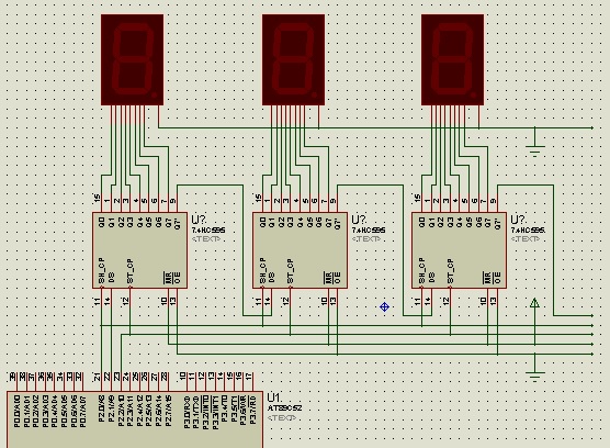

ID:213173 发表于 2020-4-30 21:54
用3个端口驱动8个595级联。如下示意图,实际电路595输出端要串接限流电阻。
