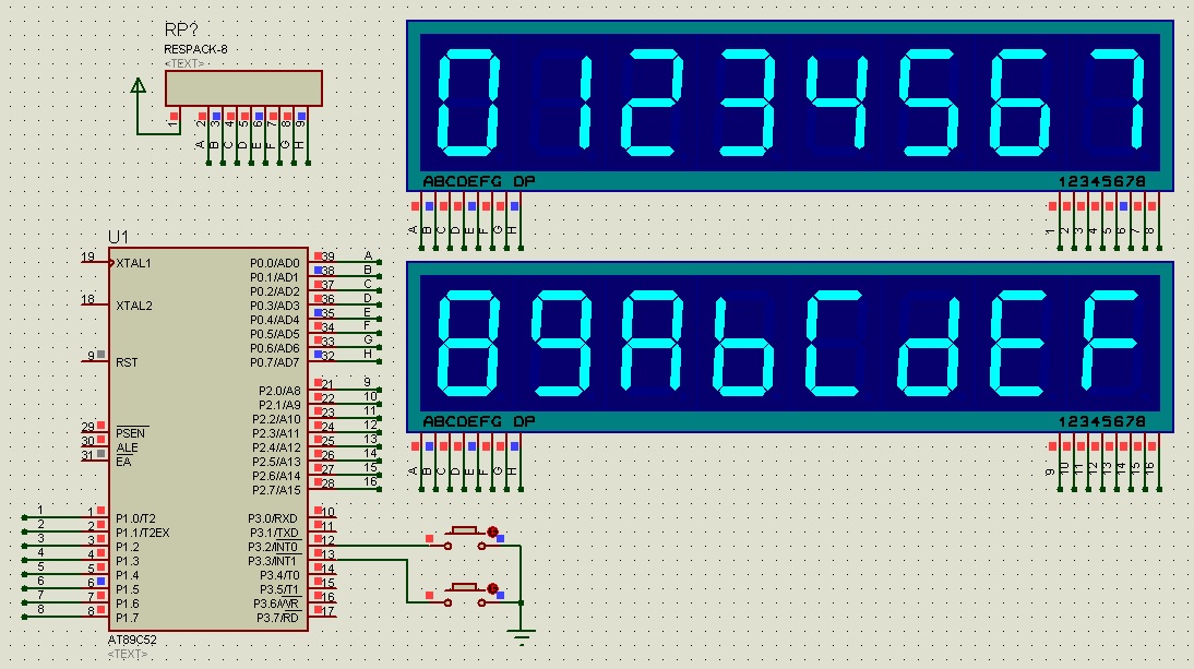

关于单片机数码管显示不稳定的问题
查看数: 2989 | 评论数: 2 | 收藏 0
发布时间: 2020-4-30 22:26
为什么我的数码管不能一直保持显示,总是一闪一闪的?程序如下: #include<reg51.h> #define uchar unsigned char #define uint unsigned int sbit P10=P1^0; sbit P11=P1^1; sbit P12=P1^2; sbit P13=P1 ...
ID:235200 发表于 2020-5-1 08:49
需把扫描时间设置在2到2.5ms间才不会闪烁
ID:213173 发表于 2020-5-1 07:09
数码管扫描周期太长,修改如下:
示例.zip (132.38 KB, 下载次数: 10)
