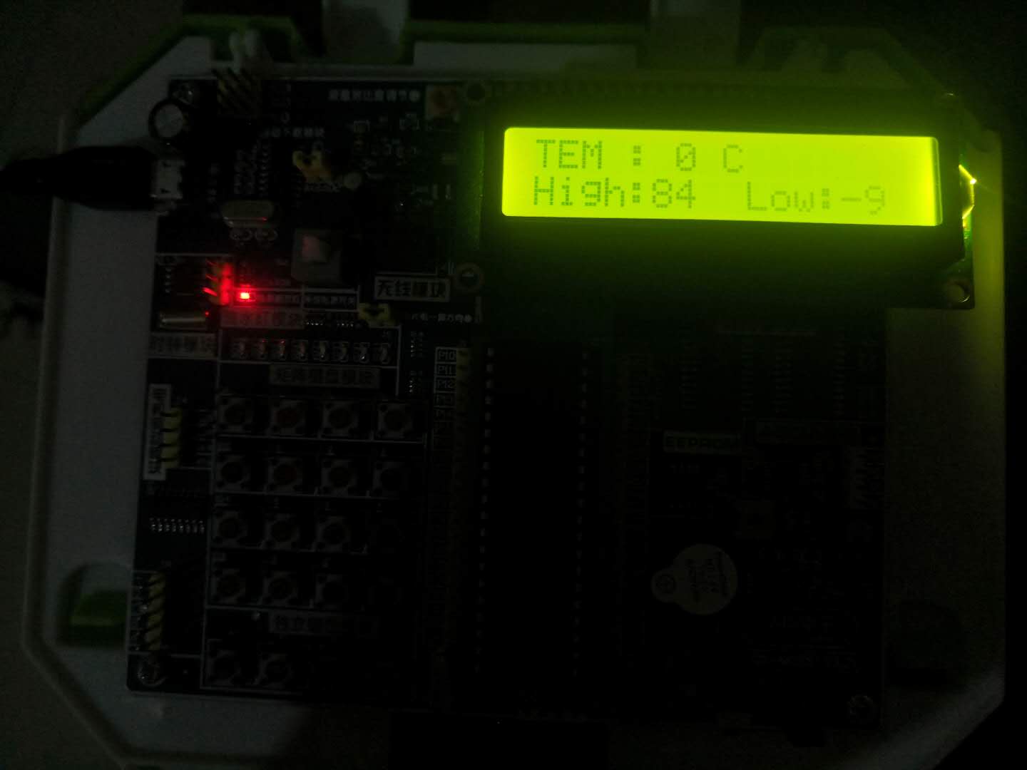

问题:如何将LCD1602第二在修改High值后Low的值不会自动移动位置,Low:-9之后不会...

问题:如何将LCD1602第二在修改High值后Low的值不会自动移动位置,Low:-9之后不会产生乱码,在这个代码基础上怎么修改可以实现 #include <reg52.h> #include <stdio.h> #define DATA_PORT P0 &nb ...

sprintf生成字符串时指定数值的显示宽度就可以了
ID:742007 发表于 2020-5-2 09:30
这个是仅仅修改High之之后Low会自动缩进产生乱码
