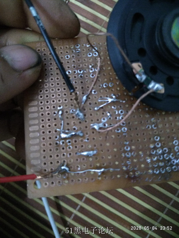

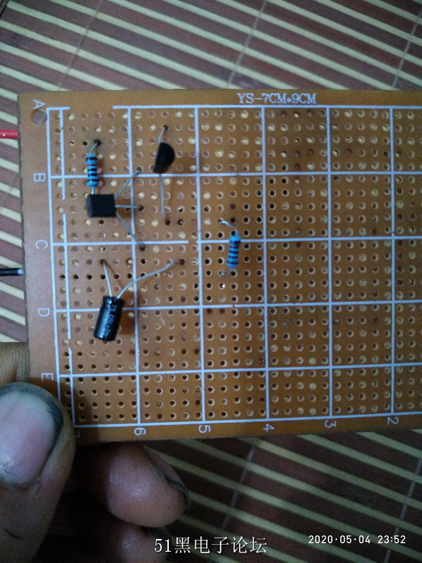

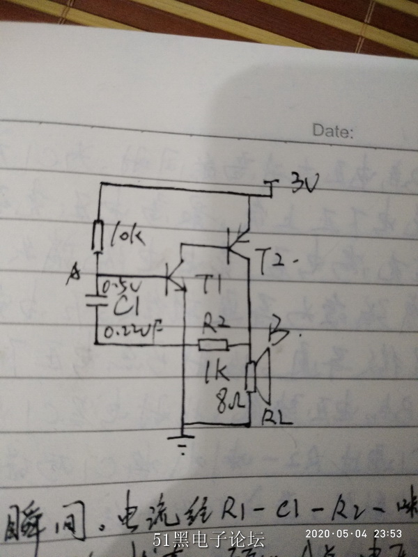

蜂鸣器电路出问题了,接通瞬间响一下,之后就不响了,测量喇叭两侧没有交流电
查看数: 4238 | 评论数: 12 | 收藏 0
发布时间: 2020-5-4 23:58
接通瞬间响一下,之后就不响了,测量喇叭两侧没有交流电,用的一微法电容

ID:642838 发表于 2020-5-6 20:14
点学习 发表于 2020-5-6 12:22
电容小不是充电快,那频率不是更快了吗?
频率高了,喇叭发声你才可以听到。
按你选取的RC参数,大约是1ms,频率在500hz,这么低的频率,加上功率不大,喇叭发声你不一定能听到。减小电容,把频率提高到5khz以上,人耳对中高频听觉要灵敏些
ID:744250 发表于 2020-5-6 12:22
odfggf 发表于 2020-5-5 13:58
电容选取值太大了,用10nf左右就行了。
你计算一下,震荡频率取决于RC,RC乘积越大,频率越低。按你选取的 ...
电容小不是充电快,那频率不是更快了吗?
你计算一下,震荡频率取决于RC,RC乘积越大,频率越低。按你选取的,电容用1uf,喇叭发声,你也听不到,频率太低了
ID:744250 发表于 2020-5-5 12:58
qiangren 发表于 2020-5-5 10:46
你用的是什么类型的蜂鸣器,有源还是无源,压电式还是电磁式,不同的蜂鸣器控制方法不同的。
用的喇叭,86欧姆,0.5瓦的
ID:744250 发表于 2020-5-5 12:53
神蜂 发表于 2020-5-5 07:51
不知道用的是什么三极管,
建议:
用的8050和8550

ID:283908 发表于 2020-5-5 07:51
不知道用的是什么三极管,
建议:
1,去掉R2      2, 减小10K电阻阻值   3,主电源 增加一个电解电容(50uf 100uf随意)
