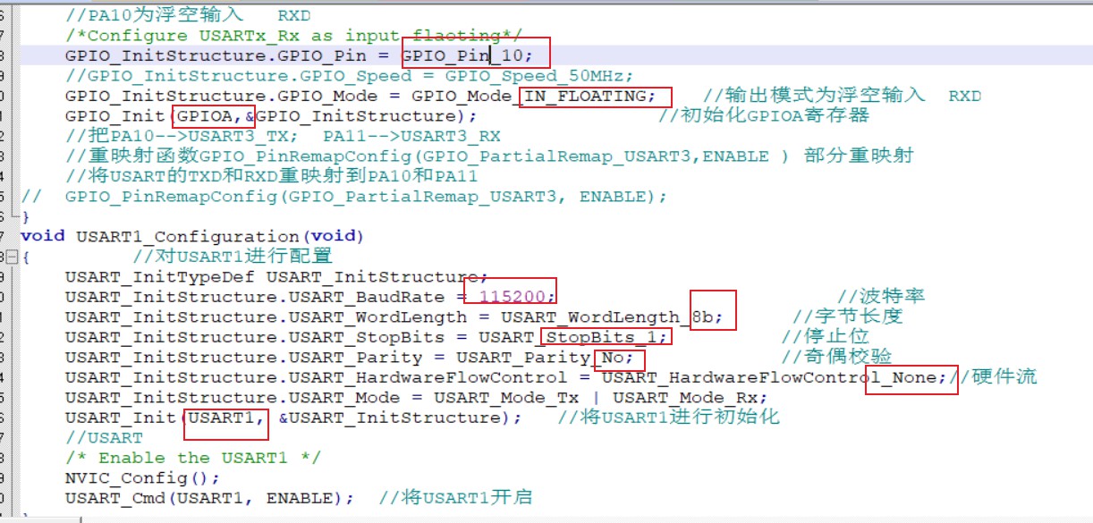

使用Stm32f103c8t6的串口一完成一次通信
查看数: 3059 | 评论数: 1 | 收藏 1
发布时间: 2020-5-6 15:42
本帖最后由 coalapple 于 2020-5-6 15:46 编辑 使用函数库的方式与上位机进行通信;新手入门 波特率、停止位、校验位、数据大小等在代码中都有详细标注,使用串口助手把相应的波特率等配置调剂好后,就可看到通 ...
