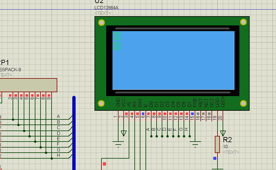

为什么我用带字库的LCD12864仿真,不显示文字呢?运行的时候右上角的第二行会显示255,其他都是0,但是没文字,这是什么问题呢?

你的这个仿真器件是别人自己封装的,而你实物用的LCD12864是要查字库芯片,找到对应的字库芯片才能解码到正确的汉字,另外有无字库与有字库12864LCD,这些都要搞清楚。

模型缺陷未对准中心十字,将液晶左上角移至页面中心十字处试一试

仿真软件所谓的带字库都在带英文和数字字库,不带中文字库。老外做仿真软件又不懂中文的,给他是个脑袋他也不知道用中文字库
