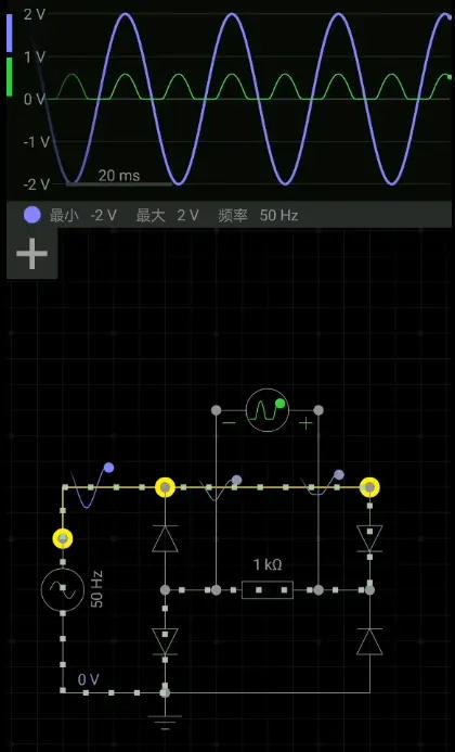

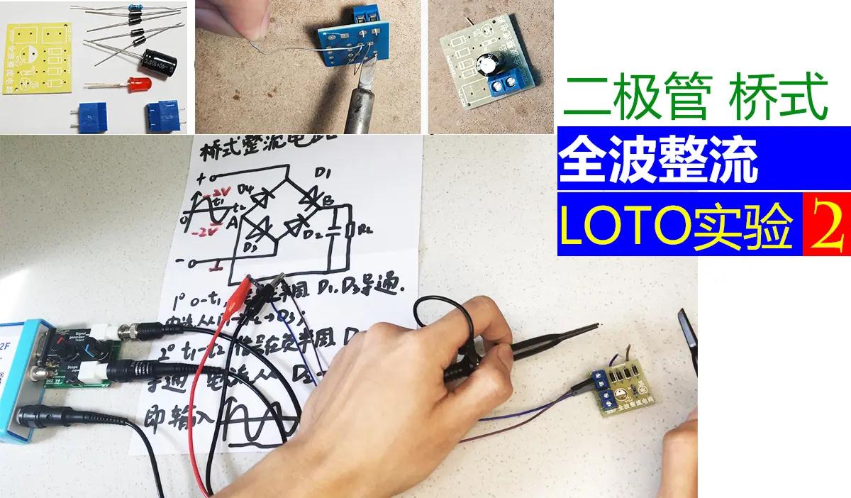

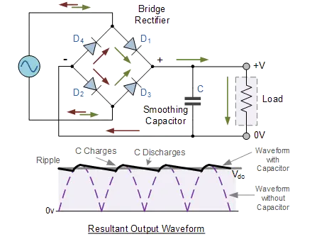

实践用到的资源 4个整流二极管,500R的电阻(做负载),示波器,信号源 备注:阻值并不需要准确,这个电阻是作为负载使用的,阻值不能太大,太大的话会把电流限制到很小,可能让整流二极管截止,二极管焊接的 ...
