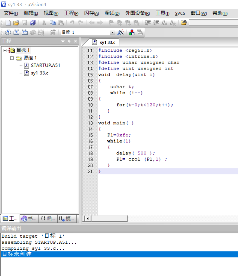

Keil提示:目标未创建 有没有大佬帮忙看看咋回事?
查看数: 3238 | 评论数: 3 | 收藏 0
发布时间: 2020-5-10 16:59
Keil提示:目标未创建
ID:235200 发表于 2020-5-10 21:45
删除startup.A51再进行编译
ID:695749 发表于 2020-5-10 20:57
没有设置hex文件输出吧
ID:577696 发表于 2020-5-10 20:50
是不是输出HEX文件格式没勾选?
