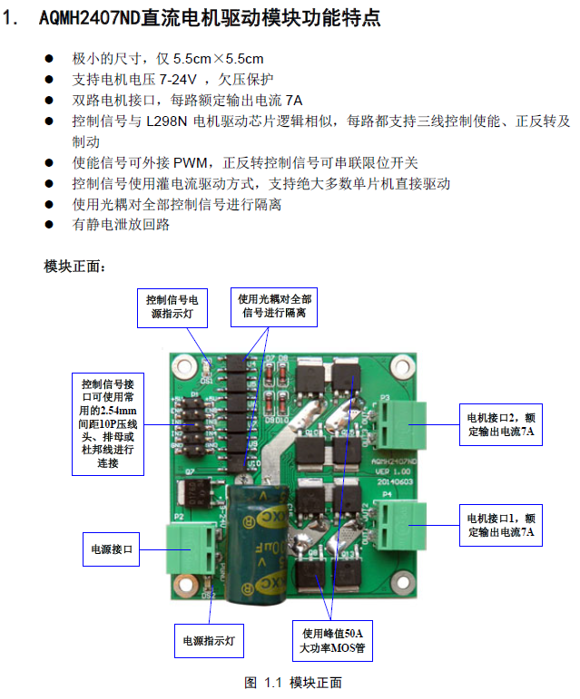

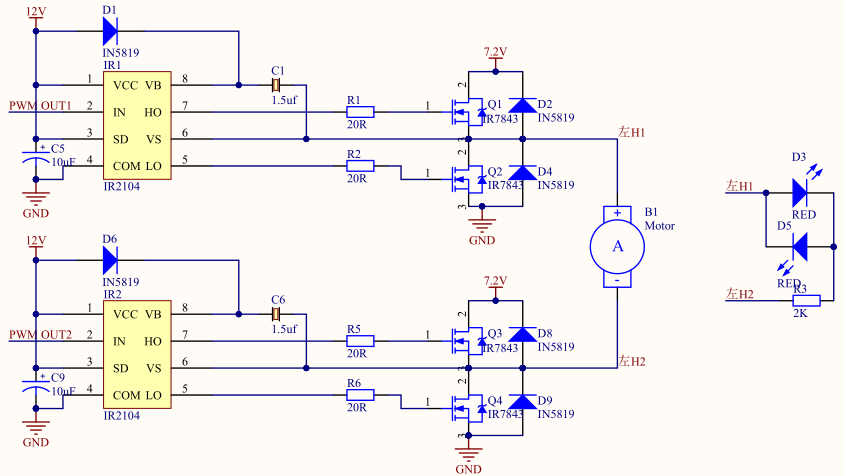

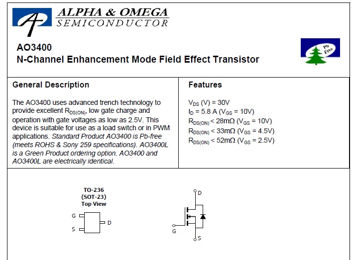

单片机的其他模块都设计好了,原本用的是L298芯片驱动的,但是L298最大45V 3A,电流超出范围了,用H桥的话,我看了别人的电路,是不是只能控制方向?我这个要求控制启动 停止 加减速 正反转,PID和PWM波的话,我用L2 ...

xuyaqi 发表于 2020-5-12 14:37
某宝有这种模块:

我吐了 发表于 2020-5-12 17:32
这图片可以吗?PWMOUT直接接单片机上面?
这个可以用的,完全没问题,我这有画好的PCB
ID:726693 发表于 2020-5-12 19:32
我比较喜欢AO3400,白菜价,体积小,能满足你的要求,驱动能力30V/5.8A,自己搭个H桥就能满足你的功能要求了
ID:94031 发表于 2020-5-12 14:37
某宝有这种模块:
ID:294296 发表于 2020-5-12 12:48
用4个MOS就可以了,搞两个IR2104芯片驱动,什么启停,调速,正反转,刹车都可以
