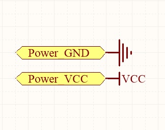

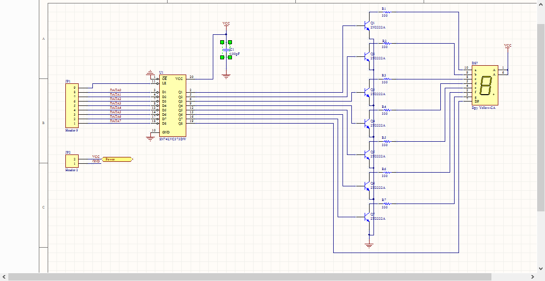

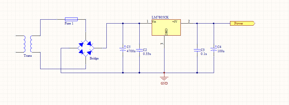

各位大佬好,本小白最近学习AD09画原理图,学到层次电路部分了。 这是我练习的数码管显示电路层次化设计,分别是数码管电路模块和5V直流稳压电源模块。 但是我弄不清端口port到底该接哪里,可以请各位大佬帮忙看看 ...
ID:726693 发表于 2020-5-13 23:34
先谢谢!我上面两个数码管原理图实际上是我尝试的两种port接法。实际上原电路只有一个数码管。可不可以请教一下我这样接为啥不对呢?
就算达不到你的要求,AD应该不会报错吧,最后生成PCB你的power1和power2没有连接到是真的,理论上为了跨文件而设置的port,同一个port最少出现两次,从实际出发,VCC没必要搞两套,就算真有2个,你再在别处放置个power1和power2就行了,其实还是那句话,你在每个文件放置个VCC和GND的Port,电源就直接跨文件了,你并没有设置信号跨文件,信号出现的时候记着必须同一个信号大于2,你把port理解为标签(netlabel)就好了

你要是只是单纯的想把电源串起来,最简单的办法就是每一页都直接输入个port然后和电源连接起来,其它的你该 ...
ID:726693 发表于 2020-5-12 22:58
你要是只是单纯的想把电源串起来,最简单的办法就是每一页都直接输入个port然后和电源连接起来,其它的你该用VCC和GND的地方直接使用VCC和GND标签就可以了
