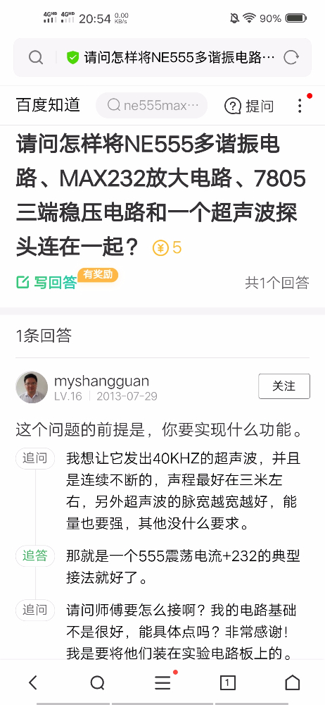

问一下ne555怎么连接max232实现控制超声波探头测距报警
查看数: 3178 | 评论数: 6 | 收藏 0
发布时间: 2020-5-13 20:57
高频做不了了,那就考虑下这个,但是我找了好久没找到相关的电路图,有哪位大哥知道吗

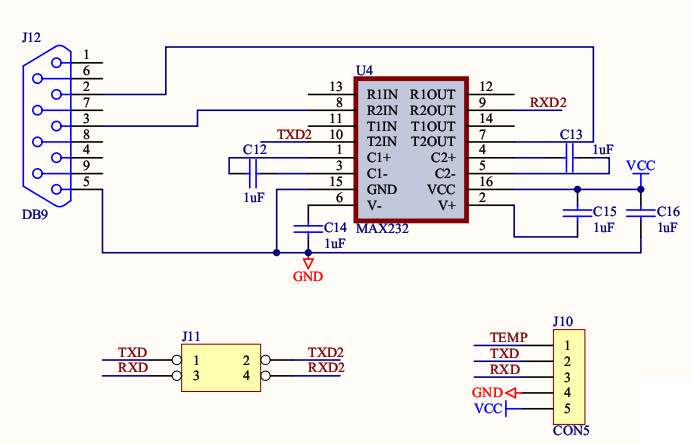

这个MAX232的也可以完成实物制作;下图这个是MAX232基本接法:
输入5V怎么输出12V?电路图怎么接???

ID:648281 发表于 2020-5-14 14:18
楠木东生 发表于 2020-5-14 10:12
感谢!!!虽然不是我想要的

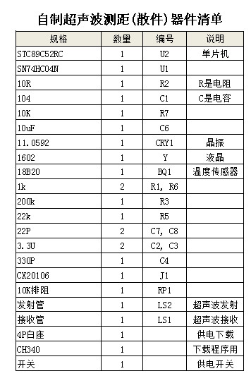

你好!
如果不能用超声波模块,自己搭电路做实物的话;
建议你采用20106芯片,然后加收发探头来制作;下 ...
感谢!!!虽然不是我想要的
ID:648281 发表于 2020-5-14 08:53
你好!
建议你采用20106芯片,然后加收发探头来制作;下面给你一个自制超声波的清单,制作实物也可。

NE555是模拟设备,MAX232用于数字串行RS-232通信。 它们没有直接关系。
