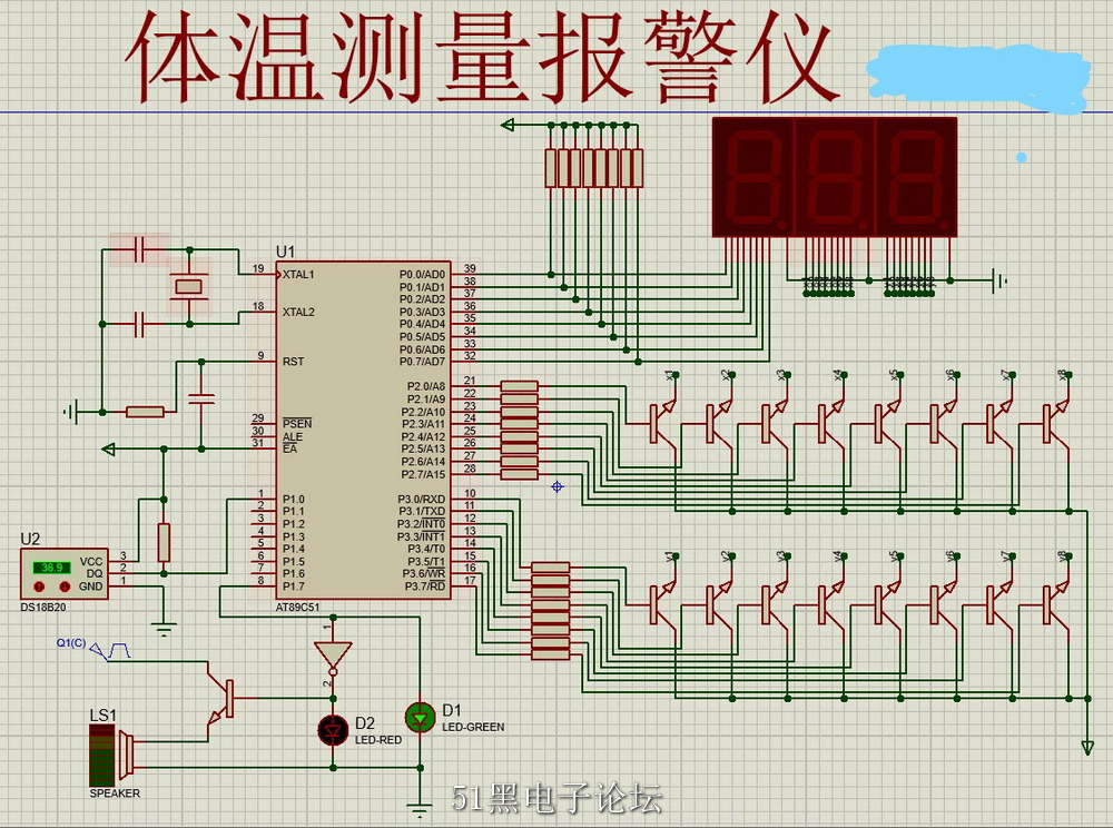

个人原创设计作品,内涵仿真,c与hex文件。c语言白痴,拒绝回答一切有关c的问题。本设计是一款基于DS18B20传感器的实时体温测量报警仪,可以贴身舒适得放置在病人身上用以实时检测体温,然后将检测的数据传到AT89C51 ...

ID:535196 发表于 2020-6-6 15:07
小白可以问下一P2和P3放大器放大的是什么,以及并没有用到P3把,程序里
