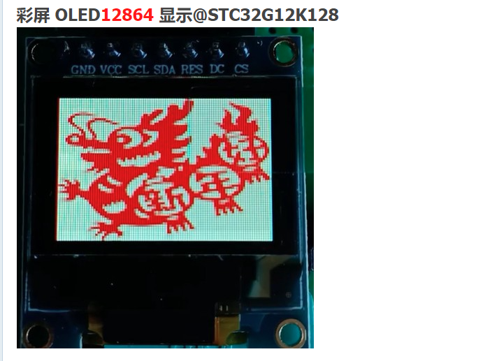

ID:961114 发表于 2024-11-12 14:55
过年新玩具get√ ^o^ 第一次玩彩色的OLED,跟TFT彩屏的用法几乎一样_哔哩哔哩_bilibili  https://www.bilibili.com/video/B ... 229259e6d079df11d14
