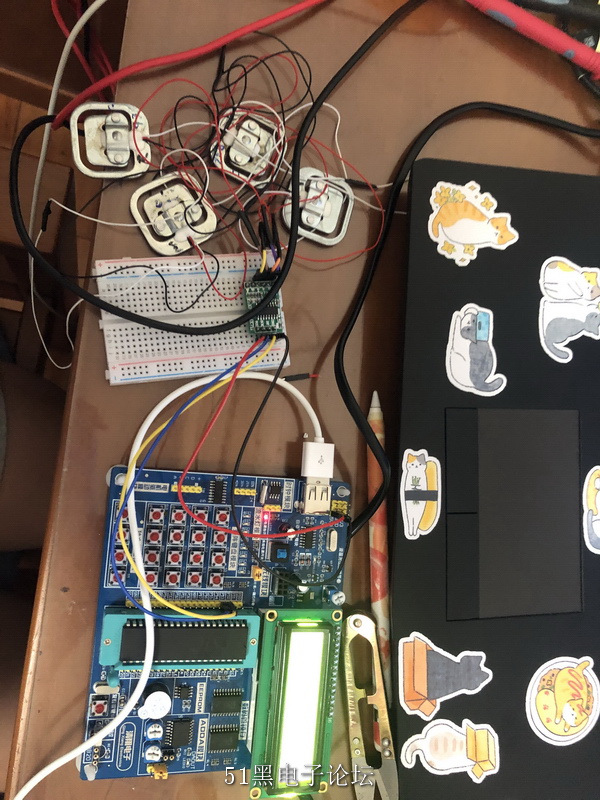

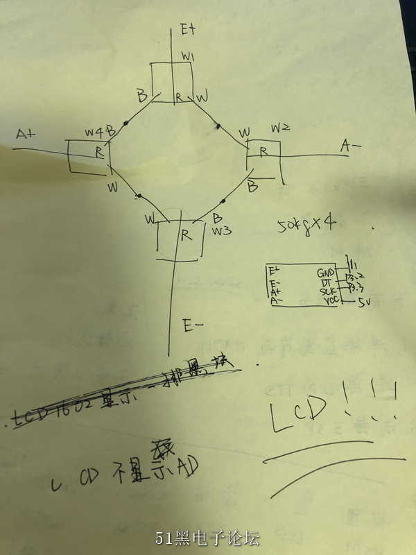

制作一个智能电子秤,本来以为hx711这部分最好弄但是却卡在这两天了,求助下大佬吧。 这个设计是stc89c52+hx711+人体称重传感器*4,量程就是50kg*4了,传感器组成一个全桥电路并每一个连出一根线,分别是E+,E-, ...

51hei**1140 发表于 2020-5-18 14:00
你好!
1、首先检测你的硬件连线,看着太乱,难免有错;
2、再检查程序,用最简单的HX711程序测试习惯;
谢谢回复!这个硬件是因为是自己焊接的而且还没找到合适的封装?载体?把他装起来,其实抖一下就是全桥电路了,和我那个乱七八糟的笔记上画的一样,我已经去买合适的秤面了( ̄▽ ̄)/。这个四个传感器的确不太好使,买了一个高档的足立的200kg传感器再试试。现在看起来hx711是好的,可以输出16777215,即2^24,这个应该是我的线路已经DT配置的问题,正在解决中……

ID:752989 发表于 2020-5-19 17:50
f556 发表于 2020-5-18 09:48
HX711是24位电子称专用AD,加一路电池测量AD。驱动很简单。我看了一下HX711程序没问题。但
void main()
感谢大佬!在main里调用了offset和hx711_read后利用write_dat函数显示成功
之前之所以显示不出来是因为我用了dis_str,我甚至为了把hx711read的long型转换成string写了一个ltoa函数进去,但是参考了其他大佬的显示程序后发现用writecmd定位再写就好了!
现在AD是可以正常显示,但是显示16777215,即2^24,在网上也看到有人出现这个问题,他的分析是硬件连线有问题以及程序dout部分的问题,我还在继续排查。
感谢帮助!
ID:648281 发表于 2020-5-18 14:00
你好!
3、建议你可以直接换用200Kg的应变器来测体重。
