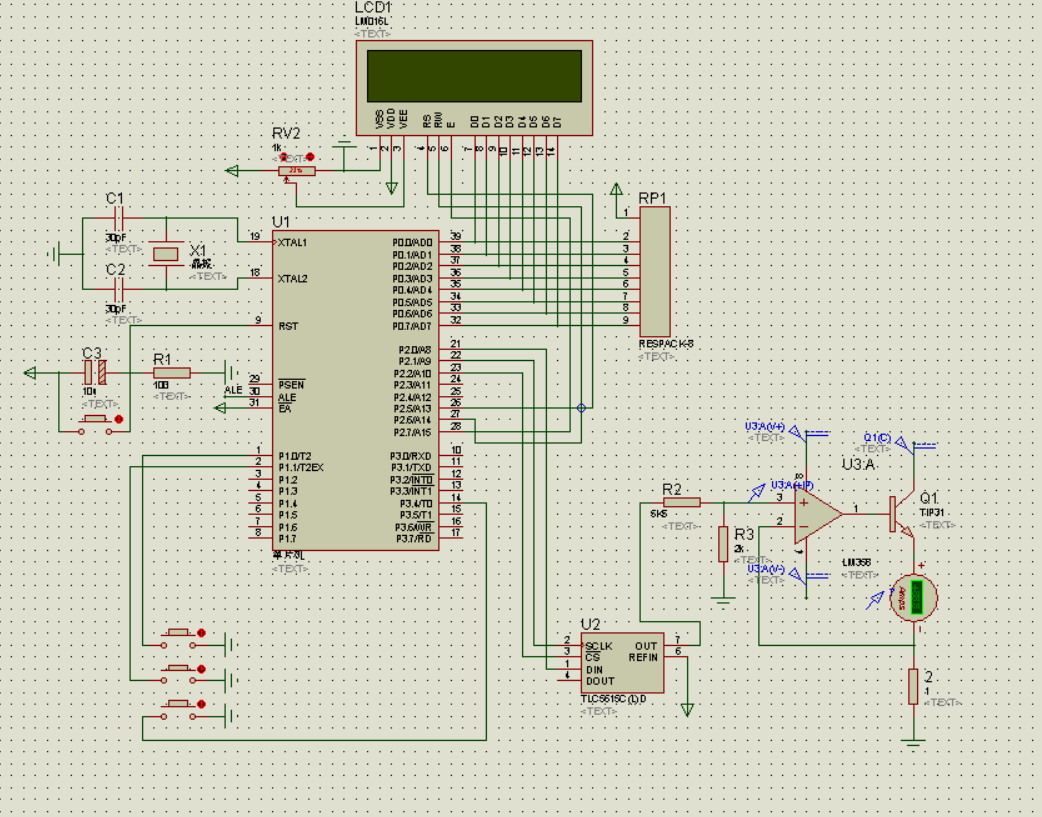

大佬,能不能帮忙看看这个仿真 实在搞不懂AD转换后面的部分了
查看数: 1829 | 评论数: 2 | 收藏 0
发布时间: 2020-5-20 22:54
实在搞不懂AD转换后面的部分了
ID:342822 发表于 2020-5-21 11:25
你这是DAC数字-->模拟信号转换。百度TLC5615了解一下吧
ID:739545 发表于 2020-5-21 10:19
通过电流大小测电压,并在放大过后用电流表测电流大小,一个简单的放大电路
