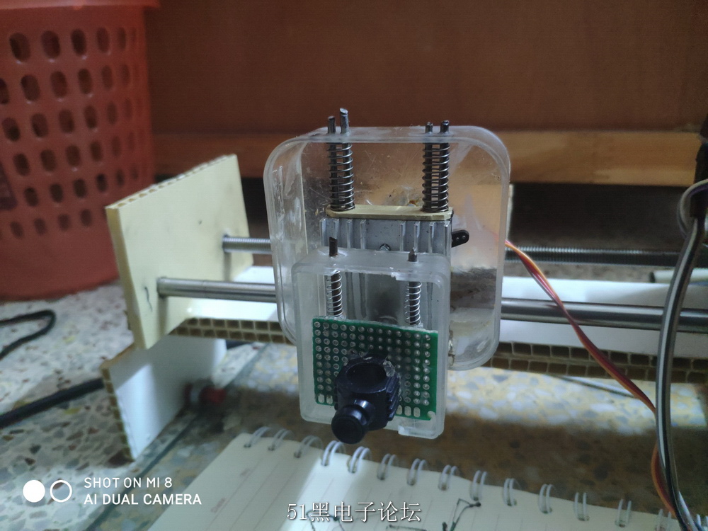

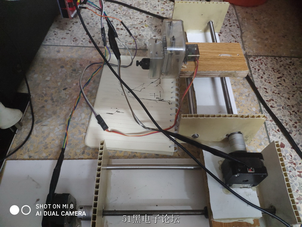

自制写字机,可惜了这种结构实在没合适的程序,有大佬有吗?能写东西后亲自让他画幅图送你们, 1. m8丝杆,螺距1.25,300mm长 2.m8光杆,300mm长 3.舵机启动,42步进电机2个 渴望合适的程序,苦在程序半月了, ...

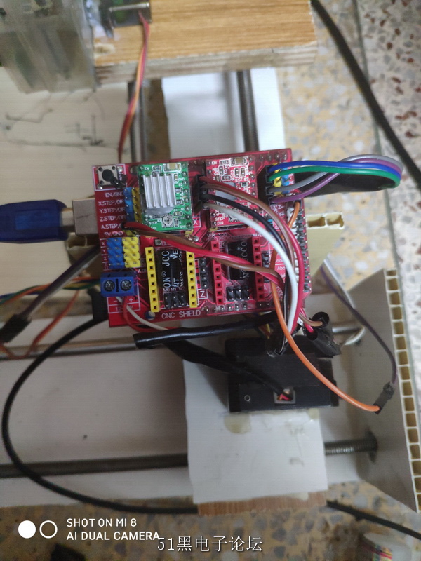

可能是arduino的问题,看看你的是官方版还是国产版,我的就是因为一个端口坏了,折腾半天。再试下这个固件:链接:https://pan.baidu.com/s/14QCfYdH4ZME0YP4H1bH_Jw  提取码:xzuf,或者看看步进电机接线对不对。

控制的步进电机只会往一个方向走,当时用万用表测了电机A+A-=B+B-,电机没坏,只是程序不行,你有没有程序帮我一下呗

我用grbl0.9i的舵机能动,可是x轴y轴不按上位机左右移动,只会往一个方向走
