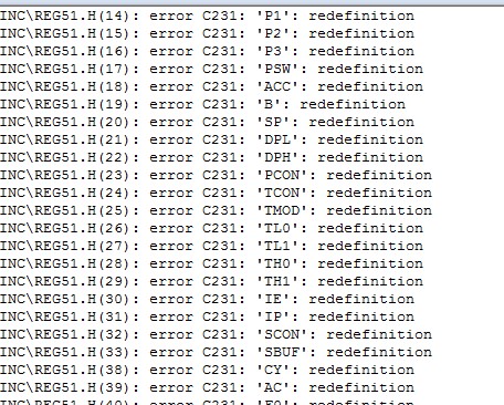

求助 关于keil编程出现重复定义
查看数: 17872 | 评论数: 7 | 收藏 0
发布时间: 2013-5-25 11:26
我在编程的时候并没有包含头文件(REG51.h),但是编译时候却总是打开(REG51.h),总是提示错误——重复定义,怎么解决??
ID:134443 发表于 2016-7-21 01:09
可能是文件包含了头文件。
ID:110895 发表于 2016-7-21 00:26
有别的文件包含了头文件。
ID:122633 发表于 2016-7-20 21:23
把你已知的这些定义过的删了呗
ID:134192 发表于 2016-7-19 21:21
是不是你工程中还有其他的文件,一个工程中只能有一个main函数
ID:7485 发表于 2013-5-26 09:23
有可能是同一工程中的其他文件包含了类似的但不同文件名的、功能和reg52.h相同的文件,比如有文件包含了reg51.h或at89s5x、stc89c5x等等............,如果仅仅是reg52.h是不会重复包含的。文件名不同就难免了。
ID:1 发表于 2013-5-25 21:25
有可能是工程中的其他文件包含了reg52.h
