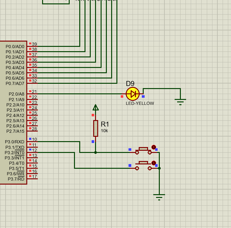

搞不懂单片机外部中断 也查了资料 感觉还是找不到错误
查看数: 3029 | 评论数: 11 | 收藏 0
发布时间: 2020-5-28 20:40
#include<reg52.h> #include<intrins.h> #define uchar  unsigned char #define uint unsigned int sbit flag=P3^2;//外部中断信号产生脚 sbit key=P3^0;//控制flag产生下降沿 sbit led=P2 ...

外部中断INT0与INT1,在 P3.2 P3.3口上,按P3.0不能产生外中断。
我知道那两个脚 我网上查的也可以通过别的i/o口来控制P3^2 P3^3的高低电位 触发不就是有下降沿么 别的可以控制他的高低电位  咋就不可以等效那两个脚呢

额 我是想通过P3^0按键来产生这个中断

楼主犯了两个错误。1.程序结构错误:main函数初始化后必须限制在主循环while(1)中运行,哪怕没有如何任务也 ...
加过while后 还是不行 我先通过按P3^0按键发现没用 然后我又直接按P3^2想产生跳变沿 还是没反应 懵逼了

ID:213173 发表于 2020-5-29 06:05
楼主犯了两个错误。1.程序结构错误:main函数初始化后必须限制在主循环while(1)中运行,哪怕没有如何任务也得在while(1)中死循环。2.外部中断理解错误:所谓外部中断必须是单片机外部信号作用于IN0(IN1),由软件置flag=1; flag=0;不会触发IN0中断。

问题未描述清楚,flag与KEY在程序中定义引脚P32和P30,不知为何要这么定义

在main()函数结尾加个while(1);
把中断函数名改成void exint0() interrupt 0
试一下。
