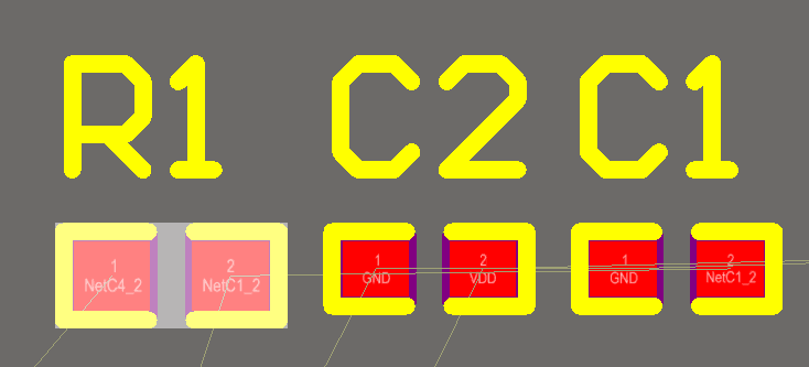

为什么只能选择元件,但选不中丝印文字?双击字符和框选都选不中,求解
ID:765958 发表于 2020-5-31 19:27
双击元件,取消选定丝印层锁定串
ID:765442 发表于 2020-5-30 23:57
将丝印层锁定串取消选定即可
ID:735337 发表于 2020-5-30 21:51
luo12dan66 发表于 2020-5-30 11:05
你需要进行设置一下就可以进行选择了,需要把锁定字符串勾去掉就行了。
嗯嗯,解决了,感谢大神指点!
ID:765230 发表于 2020-5-30 18:23
应该是丝印锁定了
ID:764562 发表于 2020-5-30 11:09
要切换到底丝印层,才能选中丝印
