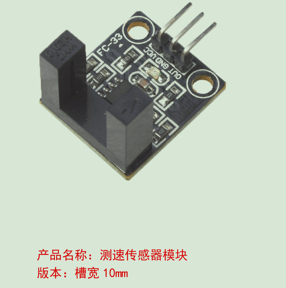

      需要使用51单片机做一个模拟流水线产品计数器的设计,之前没有用过对射式光电开关(如下图1)。仿真图和单片机程序都设计得差不多,现在拿到器件,看着说明书也不太懂,希望用过这个器件 ...

使用说明很清楚:槽中无遮挡输出低电平,有遮挡输出高电平。你对产品计数,传送带上就得满足上述条件。

说明已经很清楚,三根线一个接电源负,一根接电源正,信号输出接计数中断输入,模块槽中有东西经过计数一次 ...
有物体经过时,开关输出高电平是吗?程序是按照单片机输入低电平写的,那就要改一下?
ID:94031 发表于 2020-5-30 16:14
说明已经很清楚,三根线一个接电源负,一根接电源正,信号输出接计数中断输入,模块槽中有东西经过计数一次。
