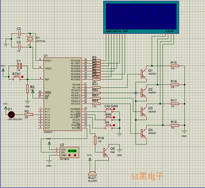

遇到一个单片机编程关于return的问题,求大神指教
查看数: 2302 | 评论数: 3 | 收藏 0
发布时间: 2020-6-4 17:23
该如何改,才会解决这个问题,让程序正常运行
ID:764088 发表于 2020-6-5 14:53
如果您只是处理,不需返回数据,可在函数头定义 void 类型
ID:770079 发表于 2020-6-5 10:22
应该是return value;    带返回值的函数,return要跟返回数值或变量。
ID:267719 发表于 2020-6-5 09:10
函数定义为unsigned char,那返回的必须是unsigned char
return();是什么鬼?在你的函数中,应该是return dat;
