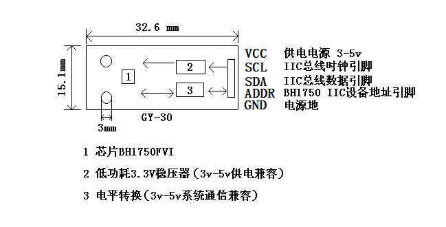

工程需要画BH1750的PCB图,但我找了很久只知道BH1750的这些数据,万分感谢了! 用的是Altium Designer软件

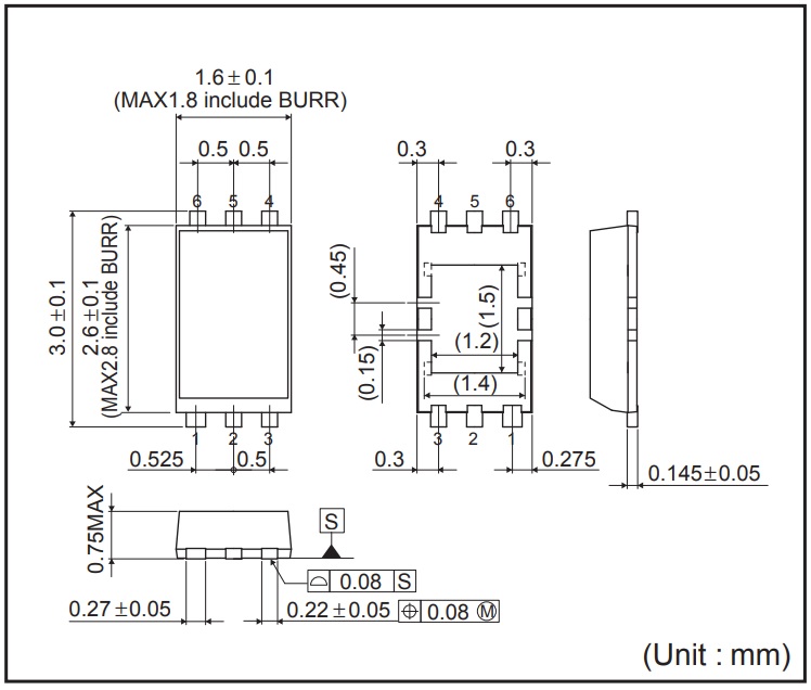

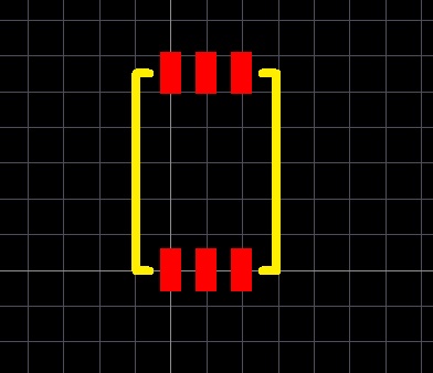

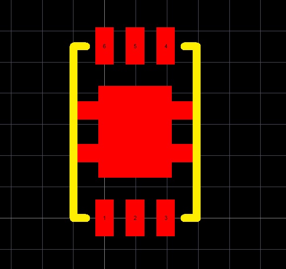

按实物尺寸画PCB封装不应该有什么难度。
非常感谢!!
ID:213173 发表于 2020-6-6 07:51
封装形式 WSOF6I
ID:213173 发表于 2020-6-6 06:52
按实物尺寸画PCB封装不应该有什么难度。 BH1750FVI.pdf (399.59 KB, 下载次数: 20)
