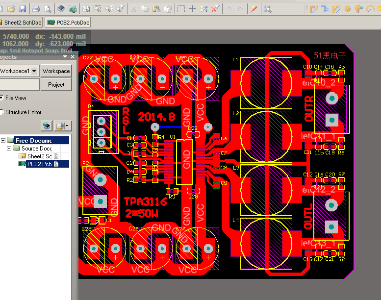

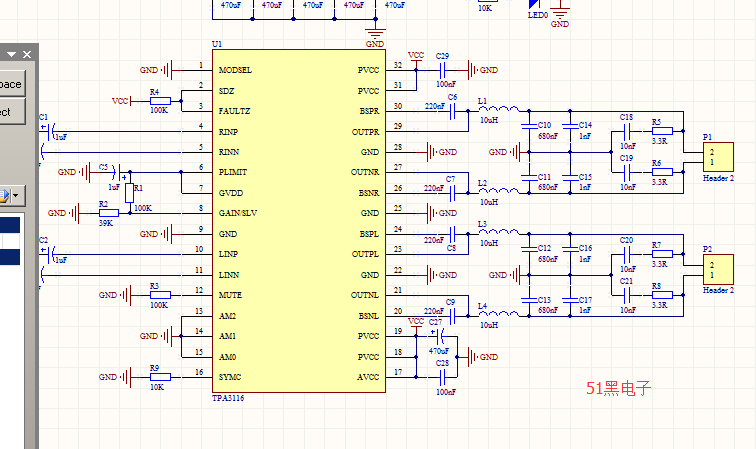

输出功率2*50W. Altium Designer画的TPA3116原理图和PCB图如下:(51hei附件中可下载工程文件)

楼主可不可以发一个完整的电路图图片我没有Altium Designer
ID:712493 发表于 2021-10-25 09:15
楼主,我买了类似此模块,做BTL的,很容易就烧了  有什么办法防止加固?
ID:953538 发表于 2021-9-8 16:11
这个能出到50W吗

ID:829613 发表于 2020-12-23 19:03
板子画的很有艺术感,不错
