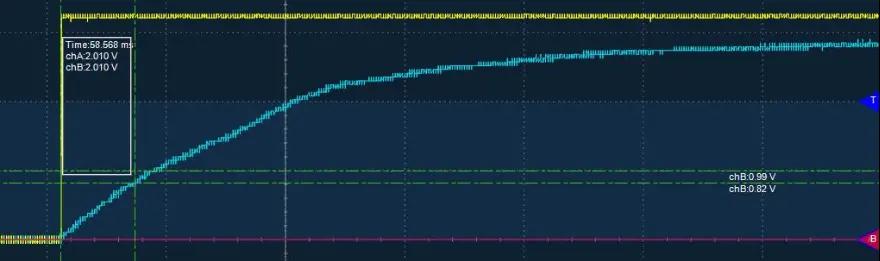

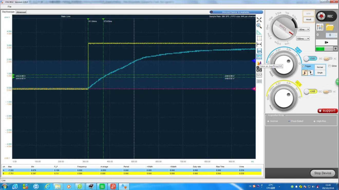

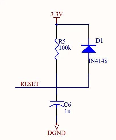

最近采用CY7C68013A芯片设计了一款产品,其实内部就是一个51单片机,控制USB通讯。在测试过程发现部分电路板上电后,电脑无法发现新USB硬件,也不提示无法识别,设备管理器也没有UNKNOW DEVICE的提示。经过仔细排查 ...
