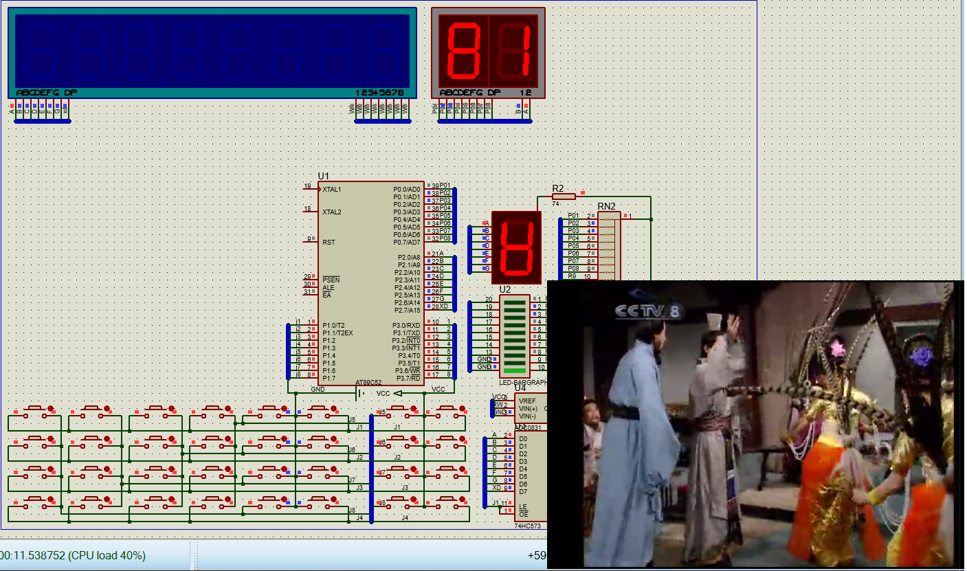

2位数码管单片机程序,个位数一直闪烁,求指导
查看数: 3577 | 评论数: 9 | 收藏 0
发布时间: 2020-6-12 21:50
#include "reg51.h" unsigned char b[10]={0x3f,0x06,0x5b,0x4f,0x66,0x6d,0x7d,0x07,0x7f,0x6f}; char i; sbit key=P3^0; sbit wei1=P2^0; sbit wei2=P2^1; void delay(int x) {     &nb ...

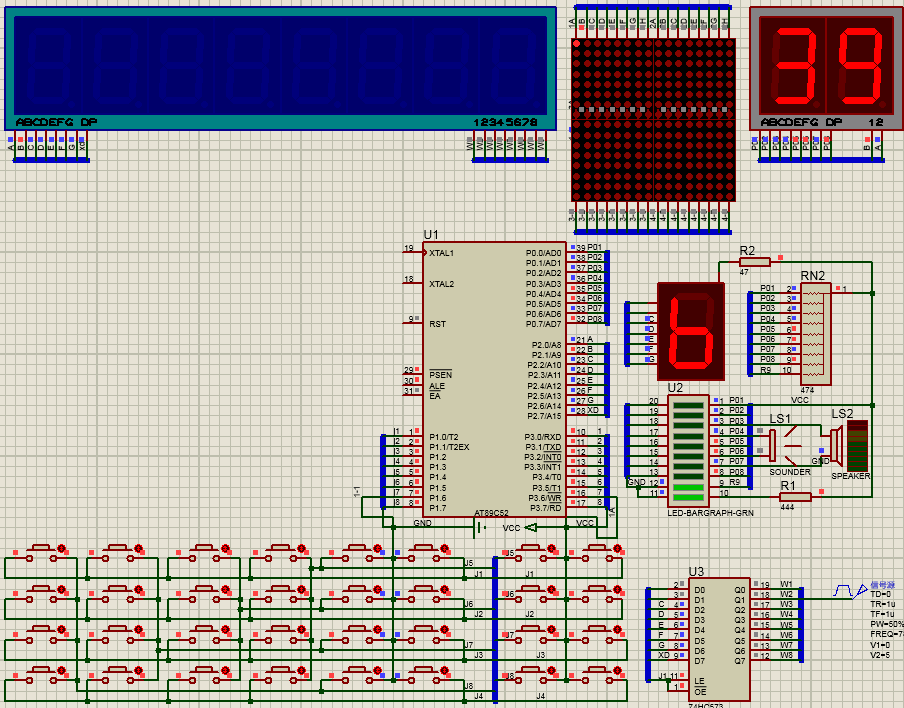

ID:332444 发表于 2020-6-15 10:18
2位数码管型号:7SEG-MPX2-CA

数码管型号末尾-AC
ID:778724 发表于 2020-6-14 09:44
main函数有问题,再好好研究一下
ID:332444 发表于 2020-6-14 08:33
  1. void main()
  2. {
  3.         unsigned char wei=1,Xd=47;
  4.         unsigned int Ys=47474;
  5.         while(1)
  6.         {
  7.                 if(!--Ys)
  8.                 {
  9.                         P2=wei;
  10.                         P0=~b[wei==1?Xd-Xd/10*10:Xd/10];
  11.                         if(++wei>2)wei=1;//数码管动态显示
  12.                         Ys=1474;//延时调节
  13.                 }
  14.         }
  15. }
ID:332444 发表于 2020-6-14 04:51
你的这种数码管驱动代码,嵌套循环属不必,外层循环只一次可省,你说对不?送去显示的2位数一位为0,另一位为9-0变化,一位0不变的显示显然看不出多大变化,好似正常显示一样。把延时里面的嵌套循环量600调整到30试看显示是否有变化。
