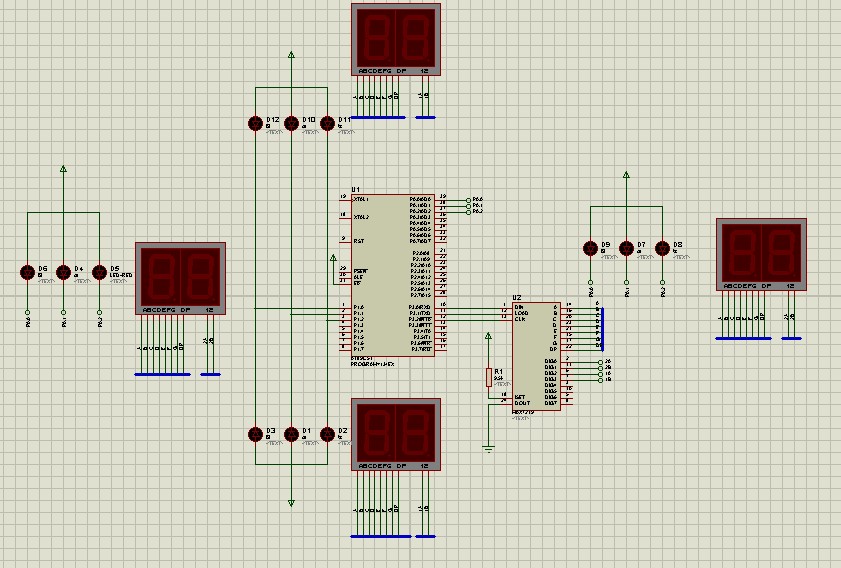

MAX7219应该如何初始化,用汇编该怎么写,举个例子?
查看数: 7061 | 评论数: 3 | 收藏 0
发布时间: 2013-6-10 23:21
MAX7219应该如何初始化,用汇编该怎么写,举个例子?现在在做交通灯的设计,东西通行80s,南北60s,缓冲3s。

ID:1 发表于 2013-6-15 10:44
;管脚分配定义
 M7219_clk bit p1.0
 M7219_din bit p1.2
 M7219_load bit p1.1
 led_buf   equ 50h ;显示数据首址
 set_model equ 0ffh ;完全译码模式
 set_bright equ 04h ;占空比为15/32;显示亮度;
 set_limit equ 01h ;2位显示方式;
 set_normal equ 01h ;测试模式
 set_start equ 01h ;进入启动工作方式?
;模拟主程序
org 0000h
ajmp main
org 0030h
main: mov sp,#70h
  lcall Init_M7219
; function:Init_M7219 ;初始化max719
; input: ------------
; output: ----------
; usage: a,b
Init_M7219:   ;初始化Max7219
 mov a,#0bh  ;设置扫描界限
 mov b,#set_limit ;设置位数
 lcall w_7219
 mov a,#09h  ;设置译码模式
 mov b,#set_model ;00h非译码模式;ffh为BCD译码模式
 lcall w_7219
 mov a,#0ah  ;设置亮度
 mov b,#set_bright ;15/32亮度
 lcall w_7219
 mov a,#0fh  ;设置工作方式
 mov b,#set_normal ;正常工作方式
 lcall w_7219
 mov a,#0ch  ;进入启动工作方式
 mov b,#set_start
 lcall  w_7219
 ret
; function:disp  ;显示子程序
; input: r0
; output: -----------
; usage: r0,r3,r4,a,b
disp:
 mov r0,#led_buf
 mov r4,#01h
 mov r3,#set_limit
disp1:
 mov a,@r0
 mov b,a
 mov a,r4
 lcall w_7219
 inc r0
 inc r4
 djnz r3,disp1
 ret
; function:w_7219 ;显示驱动程序;
; input: a  ;传送7219的地址
;  b  ;传送7219的数据
; output:-------------
; usage: a,r2
w_7219:
 clr M7219_clk
 clr M7219_din
 clr  M7219_load ;置load=0
 lcall  sd_7219  ;传送7219的地址
 mov a,b
 lcall sd_7219  ;传送数据
 setb M7219_load  ;数据装载
 clr M7219_din
 ret
; function:sd_7219  ;向7219传送数据或地址子程序
; input:    a
; output:   max7219
; usage:   a, r2
sd_7219:   ;向7219送地址或数据
 mov r2,#08h
c_sd: clr c
 clr M7219_clk
 rlc a
 mov M7219_din,c ;准备数据
 nop
 setb M7219_clk ;上升沿将数据传入
 nop
 nop
 clr M7219_clk
 djnz r2,c_sd
 ret
