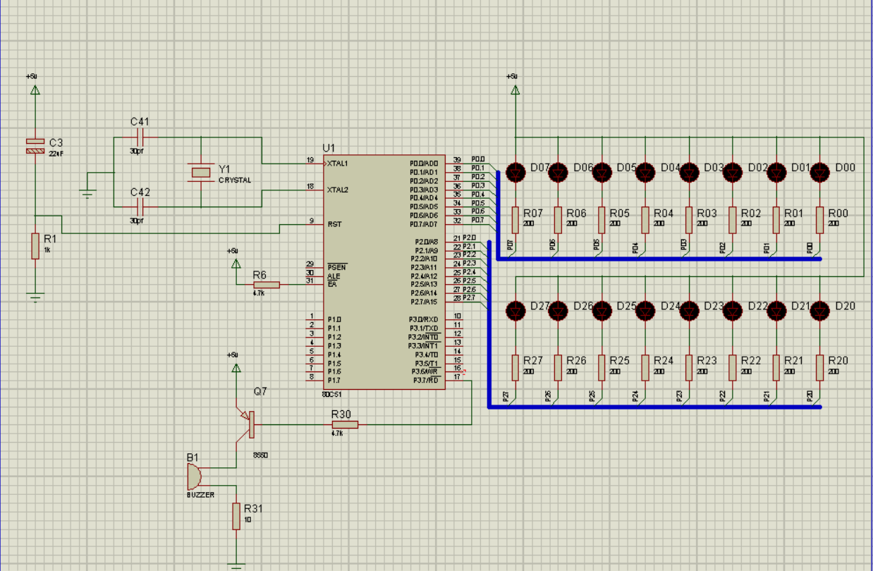

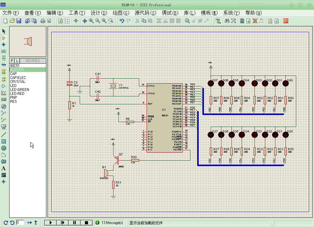

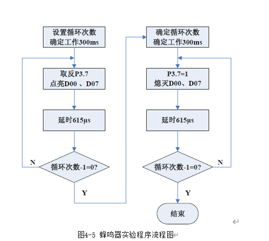

求单片机实验 声光报警的C语言程序的编写思路?
查看数: 2150 | 评论数: 2 | 收藏 0
发布时间: 2020-6-19 00:11
实验原理如图

对于声光报警系统,使用蜂鸣器有些小材大用。你可以换着使用继电器,主要可以使用光敏模块、咪头进行检测。 ...
你好  请指导下声光报警程序  十分感谢
ID:670591 发表于 2020-9-30 18:15
对于声光报警系统,使用蜂鸣器有些小材大用。你可以换着使用继电器,主要可以使用光敏模块、咪头进行检测。我刚才编写了以下。60行代码足够搞定。
