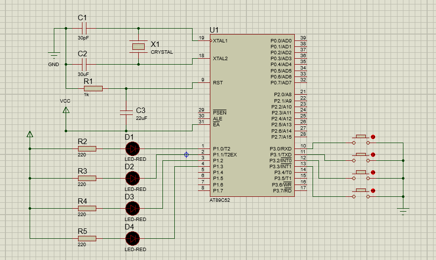

前两天做了一个单片机程序,用四个开关控制四个LED灯
查看数: 2962 | 评论数: 0 | 收藏 1
发布时间: 2020-6-19 10:52
#include<reg52.h> #define uchar unsigned char #define uint unsigned int sbit D1=P1^0; sbit D2=P1^1; sbit D3=P1^2; sbit D4=P1^3; sbit K1=P3^0; sbit K2=P3^1; sbit K3=P3^2; sbit K ...
