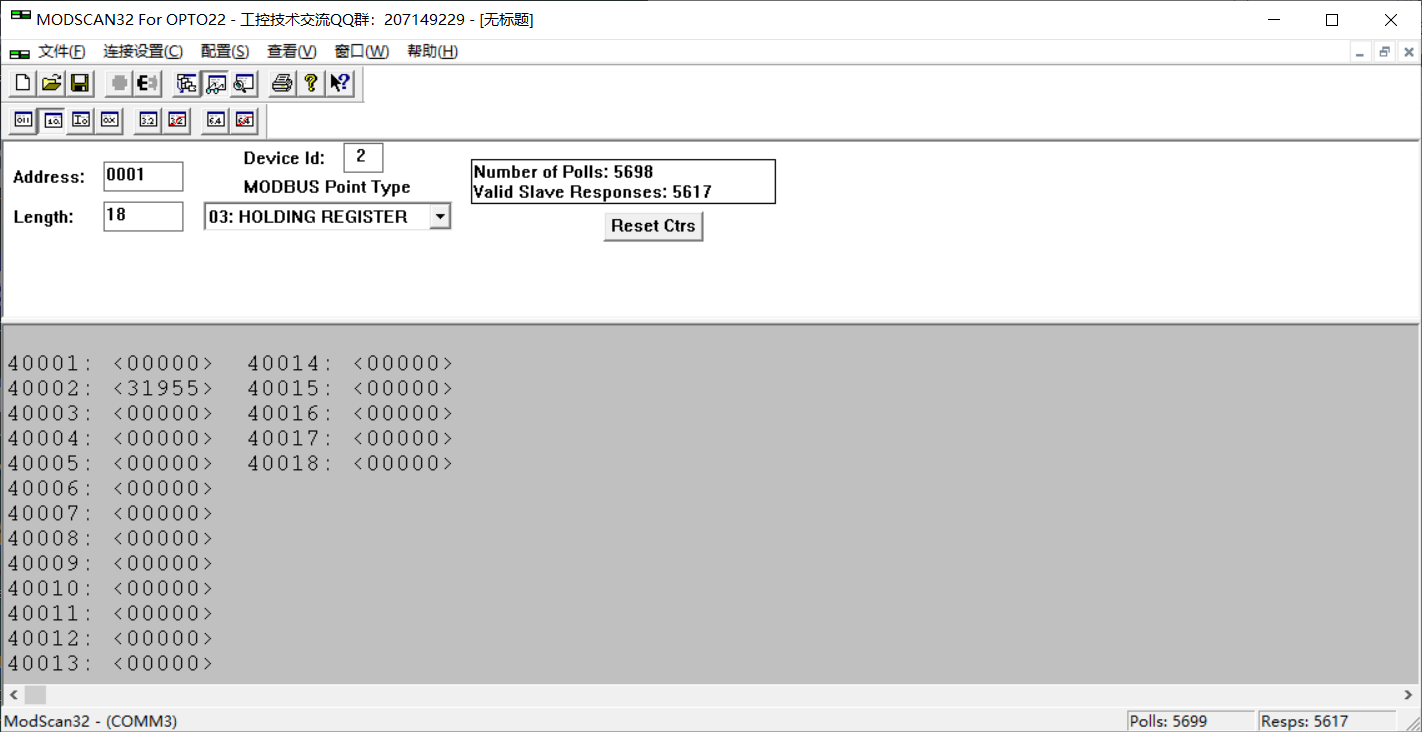

单片机MODBUS_RTU的通讯程序 03码只能读连续的18个数据
查看数: 4120 | 评论数: 5 | 收藏 0
发布时间: 2020-6-19 16:08
从大学毕业到现在,重新学习了下51单片机,最近站在各位前辈大佬的肩膀上,调试了一下STC15W408AS的一个MODBUS_RTU的通讯,程序能够调通,但是用modscan32的时候,只能读连续的18个数值,搞不懂了。贴上代码,请各位 ...

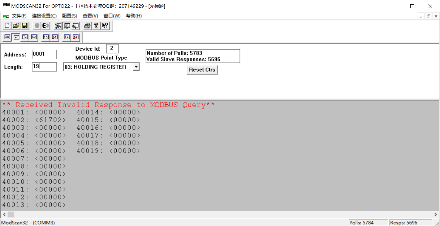

已经找到问题了,第96行 unsigned char xdata buf[40]; 这个地议定义的buf[40]的数组长度不够,当数据(字节)长度超过40时,就不能够存入这个缓存了。STC15W408AS的数据手册,xdata最大值为256,所以根据keil编译的结果,可以将这个缓存改成buf[110];

另外说明一下,读取数据长度大于19的时候,我看 USB转485的转换模块上的灯,看下来正常的
