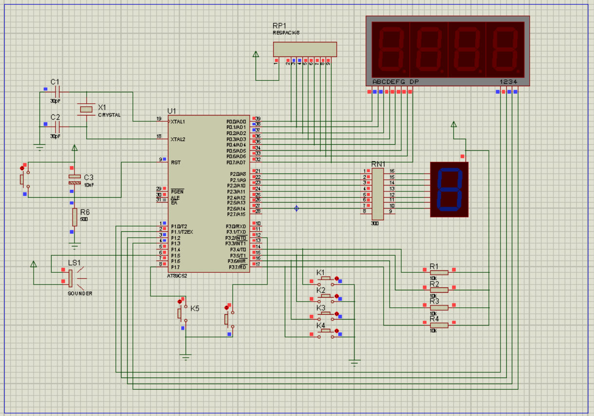

单片机数码管一闪一闪的,按钮除了复位和K5能按,其它都按不了,而且也没啥反应
查看数: 2100 | 评论数: 1 | 收藏 0
发布时间: 2020-6-20 20:32
数码管一闪一闪的,按钮除了复位和K5能按,其它都按不了,而且也没啥反应···· 单片机源程序如下: #include<reg52.h> #define uint unsigned int #define uchar unsigned char sbit SPK=P1^5; sbit K1 ...
ID:636538 发表于 2020-6-24 11:48
当你说数码管一闪一闪,我的想法就是去找你的延时函数,发现你的延时时间太长,一般是2ms。你这里1s肯定是这个效果。其余懒得看程序,你把按键找个单独的IO先测试,先别复用,测试效果好,再复用IO引脚,
