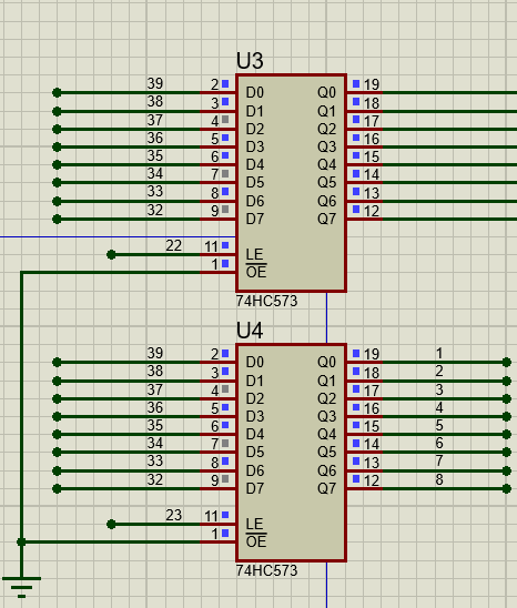

不知道为什么用74hc573锁存器没有用,左边的数据不能通过寄存器传输到右边
查看数: 1900 | 评论数: 2 | 收藏 0
发布时间: 2020-6-20 21:01
    不知道为什么用锁存器没有用,左边的数据不能通过寄存器传输到右边
ID:94031 发表于 2020-6-21 08:27
LE高电平,左边的数据才能通过寄存器传输到右边。
ID:332444 发表于 2020-6-21 05:29
应该了解一下芯片引脚功能及高低电平
