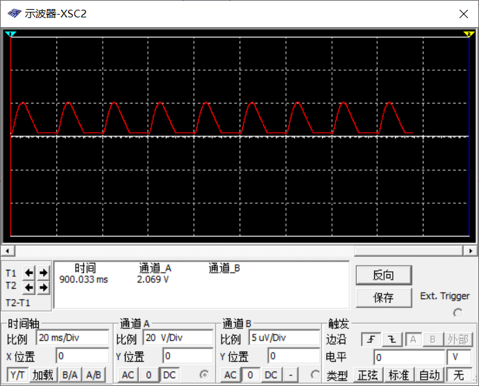

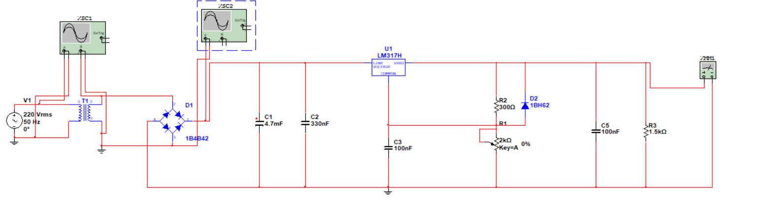

第一个问题是 我第二个示波器测出的整流后波形是这样有没有问题 第二个问题 如果我想改变最大输出电流可以调节啥?
ID:786123 发表于 2020-6-21 21:53
你的波形截止失真了,
ID:213173 发表于 2020-6-21 21:49
1.楼主图画错了,变压器次级任何一端不可接地,否则就成半波整流了。
2.输出电流=电源功率/输出电压。
ID:332444 发表于 2020-6-21 18:36
电容器容量太小了,要用UF。
