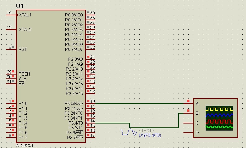

不明白书上这个定时器的例子,这个初值是怎么算的?怎么就定时了500us呢?

#include<reg51.h> sbit p3 = P3^0; void main(){ TMOD = 0x06; //T0计数器,方式2 TH0 = -250; TL0 = 255; TR0 = 1; while(1){ while(!TF0); TF0 = 0; TMOD = 0x02; p3 = 0; while(!TF0); TF0 = 0; p3 = 1; TMO ...

ID:50914 发表于 2013-6-13 22:59
题目是这样的的,设计一个波形展宽程序,设P3.4输入低频的窄脉冲信号,要求在p3.4输入发生负条变时,P3.4口输入一个500us的同步脉冲、晶振频率为6MHZ
不明白为什么初值-250是怎么计算出来的?TL0是255,加1次就溢出了,然后TH0装入,从-250加到256,
加上开始TL0加的那一次,一共加了507次,怎么就是能定时500us呢?
纠结好久了。。。。。。
