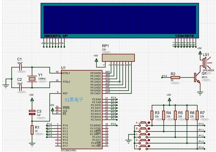

这个单片机数码管显示的CL是怎么弄出来的?求指教
查看数: 2641 | 评论数: 7 | 收藏 0
发布时间: 2020-6-22 14:32
按下A键启动,数码管的时、分、秒显示00.00.00CL,从零开始,按照钟表走时,再次按下A键停止,数码管保持显示当前时间,其中,CL代表时钟状态clock。         数码管CL这个我不 ...

CL显示和数字显示是一个道理,只是段码值不一样
ID:213173 发表于 2020-6-22 16:57
大多数英文字母可以用数码管显示大写或小写,以下是共阴数码管字符段码,共阳取反。
unsigned char code t_display[]={        //标准字库
//         0    1    2    3    4    5    6    7    8    9    A    B    C    D    E    F
        0x3F,0x06,0x5B,0x4F,0x66,0x6D,0x7D,0x07,0x7F,0x6F,0x77,0x7C,0x39,0x5E,0x79,0x71,
//black         -     H    J         K          L           N        o   P         U     t    G    Q    r   M    y
        0x00,0x40,0x76,0x1E,0x70,0x38,0x37,0x5C,0x73,0x3E,0x78,0x3d,0x67,0x50,0x37,0x6e,
