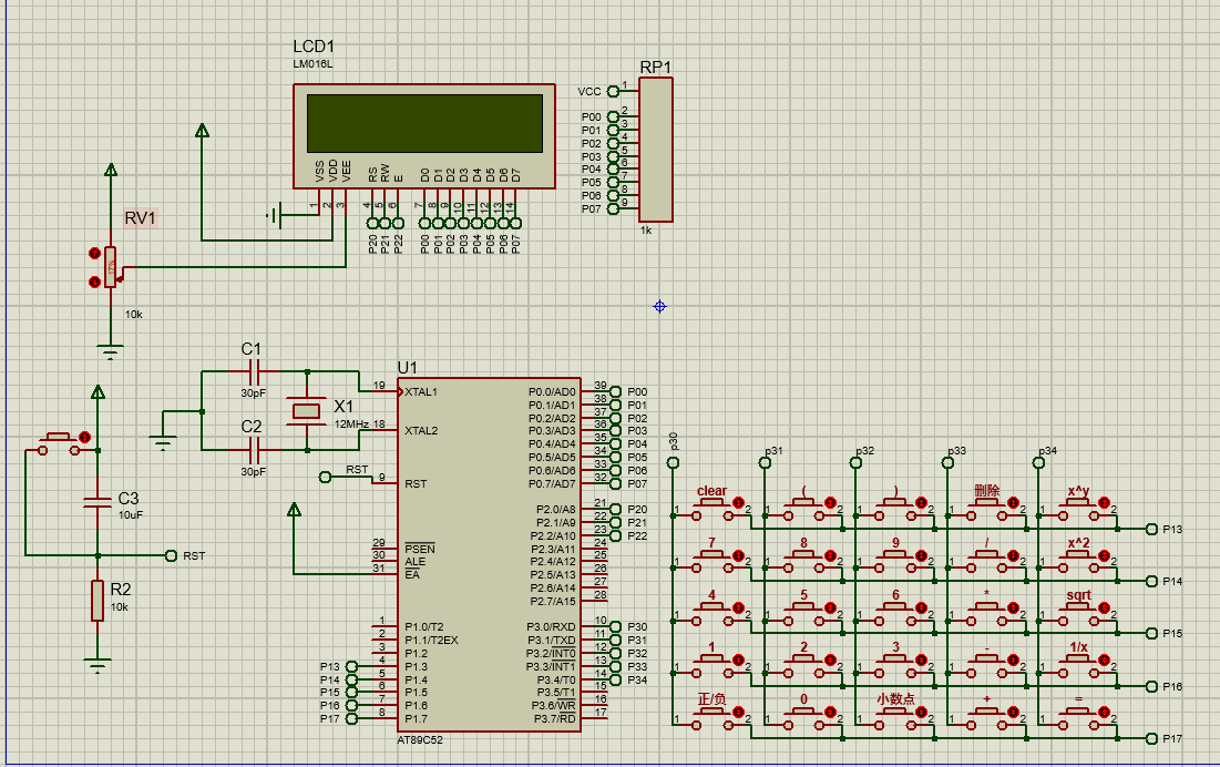

基于51单片机的计算器 小数点不知道该怎么写程序 求帮助

设计一个矩阵键盘5*5的计算器,要求有括号的优先级。还有小数点。。写到小数点就不知道该怎么写。。请各帮帮忙。 #include<reg52.h> #include<math.h> #define uint unsigned int #define uchar unsigned ch ...
ID:739545 发表于 2020-6-22 17:35
以小数点为界,后面的数字按n次就是10的n次方,然后用整数做除法就行了
ID:739545 发表于 2020-6-22 17:34
按小数点以后,按一个数字就乘以10,然后显示的总数除以10的n次方就是你的小数部分了
