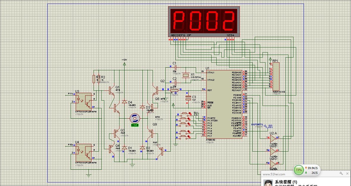

基于单片机AT89S52的直流电机PWM调速控制系统,仿真时无法反转,数码管显示不正常

且不说源代码,电路图本身就有问题,只有两者合二为一,才能达到你期望的结果。

您的电路有误,H桥部分弄错了,不能直接接地,要接到IO口上去,一个IO口只能一个状态,无法实现换向。H桥建议用H桥电路,使用方便;分立件太麻烦了。
ID:52115 发表于 2013-7-25 00:06
占空比太低的话电机带不起来。
