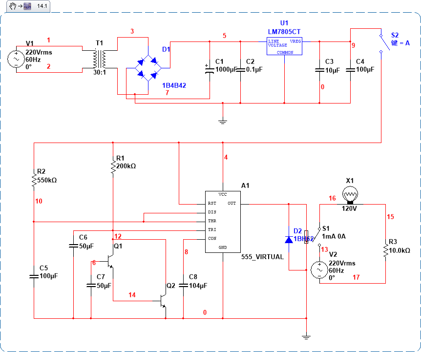

楼道触摸延时开关 只懂了一点点,所以照着网上的文档做的 自己试过换成5伏Vcc也没用,也不知道错哪了 有大佬能帮忙看一下吗?

电路图打包发出来也好修改

近来咋回事?学生?整流电路图都画会错!

C1 C4 对调,X1 220V 去掉 R3,555 电路没有触摸功能
