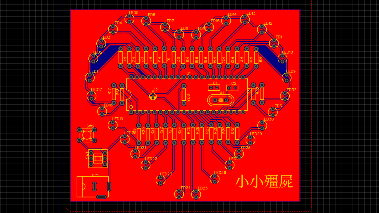

基于51单片机的心形流水灯电路+代码

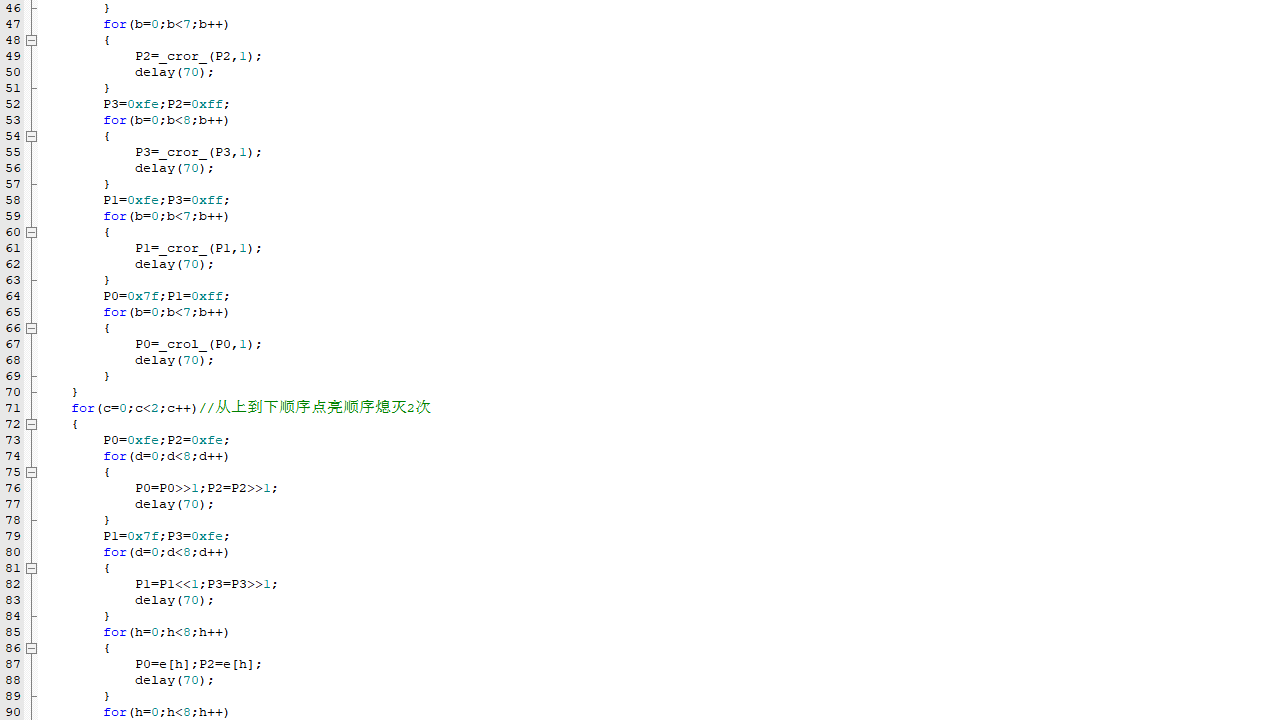

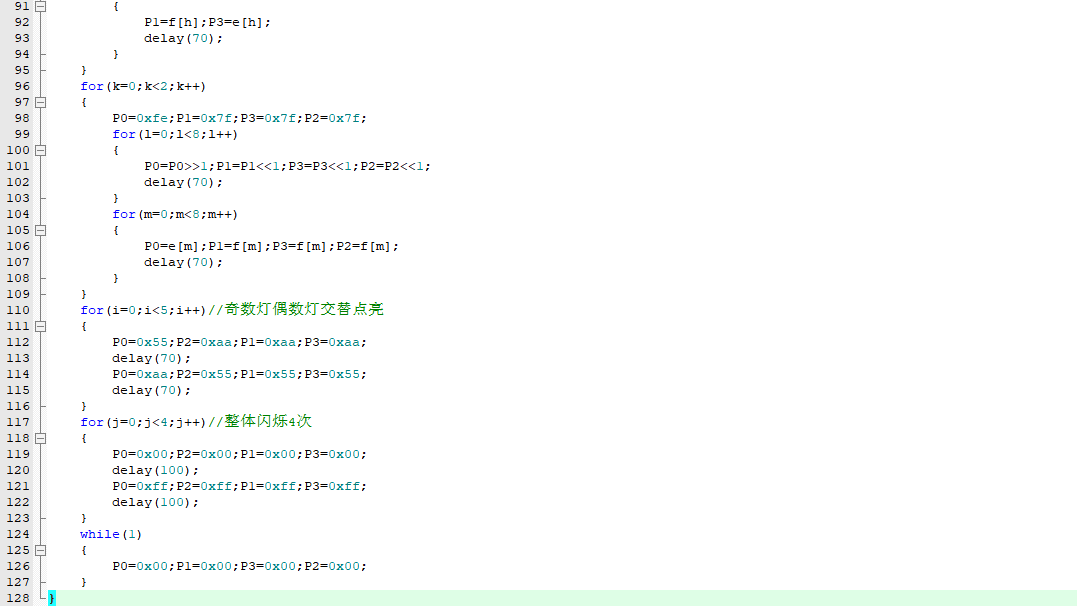

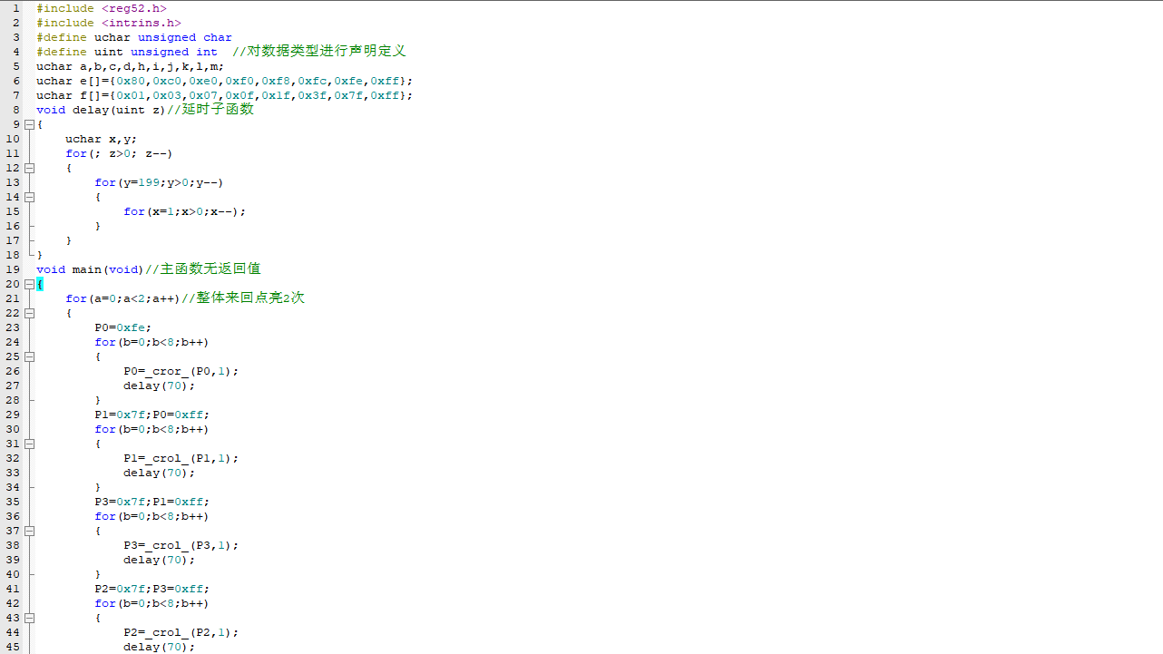

作为入门练习再好不过 程序是不循环的,仅供参考
ID:1096628 发表于 2023-10-19 21:01
请问附的代码是全的吗?
