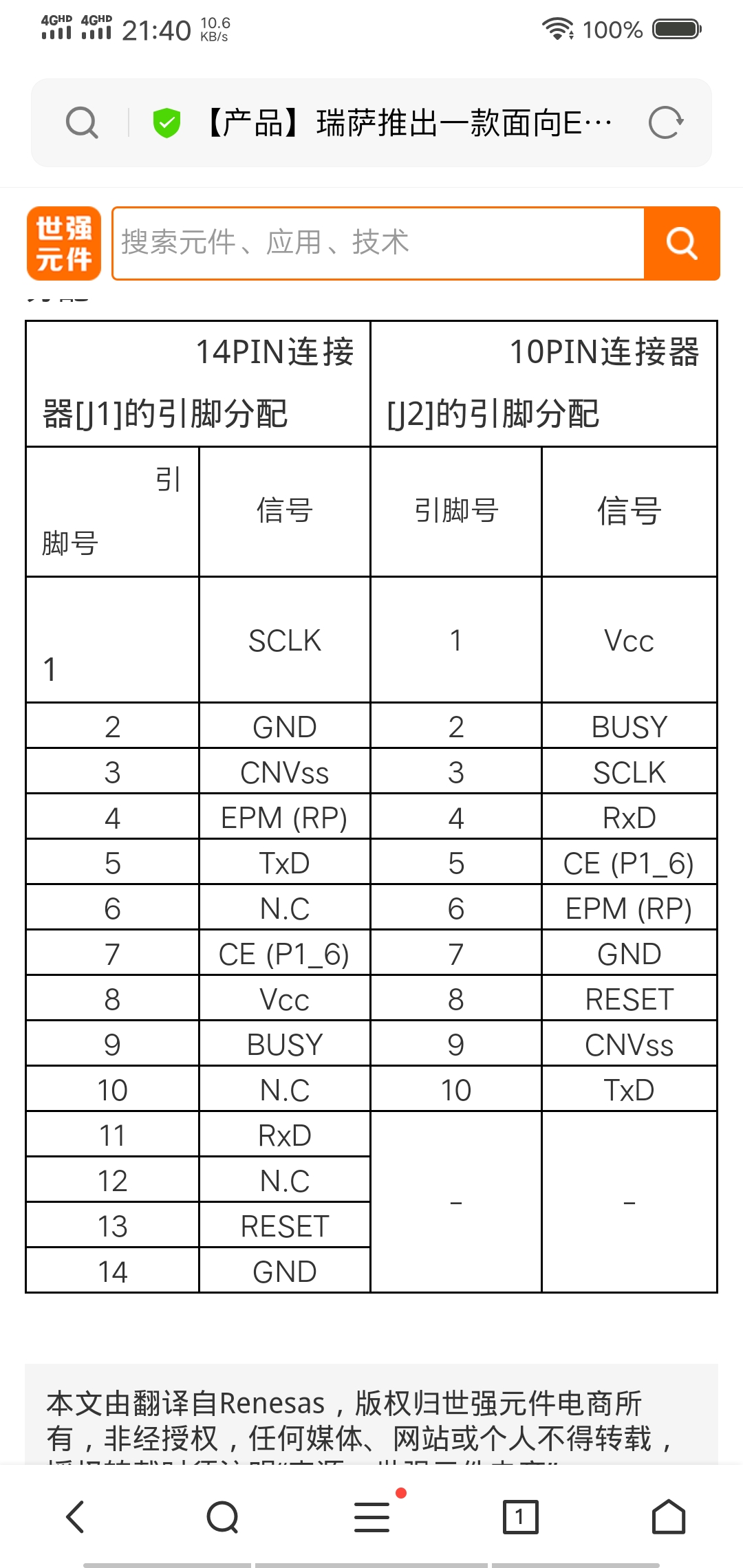

瑞萨工具E8A BUSY和EPM接到芯片M30260哪个IO口?
查看数: 1969 | 评论数: 3 | 收藏 0
发布时间: 2020-6-24 10:04
图上BUSY和EPM接到芯片M30260哪个IO口
ID:767423 发表于 2020-6-26 08:10
只用过M3062L,BUSY接CLKS1脚(P6.4),EPM接HOLD脚(P5.5)。自己查查看M30260的引脚功能。
