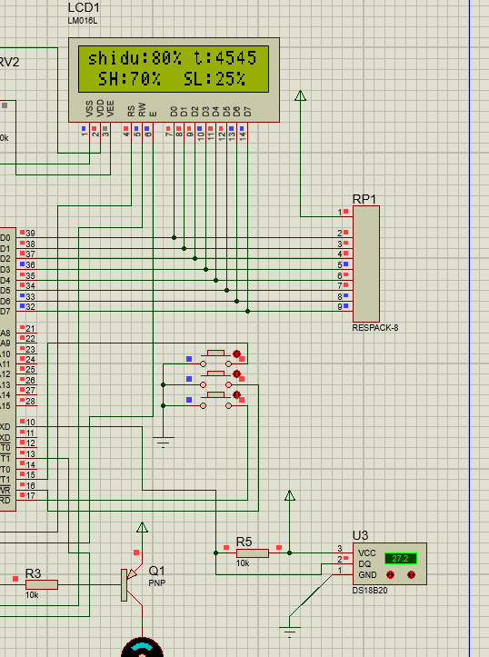

关于单片机加ds18b20温度模块lcd显示异常问题

/***********温度显示函数******************************/ void ds1820rst()     /*ds1820复位*/ {            unsigned char x=0;   &nbs ...

同感,用低版本可以
ID:409251 发表于 2022-7-6 09:16
反复试验发现proteus8.9版同时仿真LCD1602+DS18B20时各种出错。用8.0版正常。用LED+DS18B20也正常。
